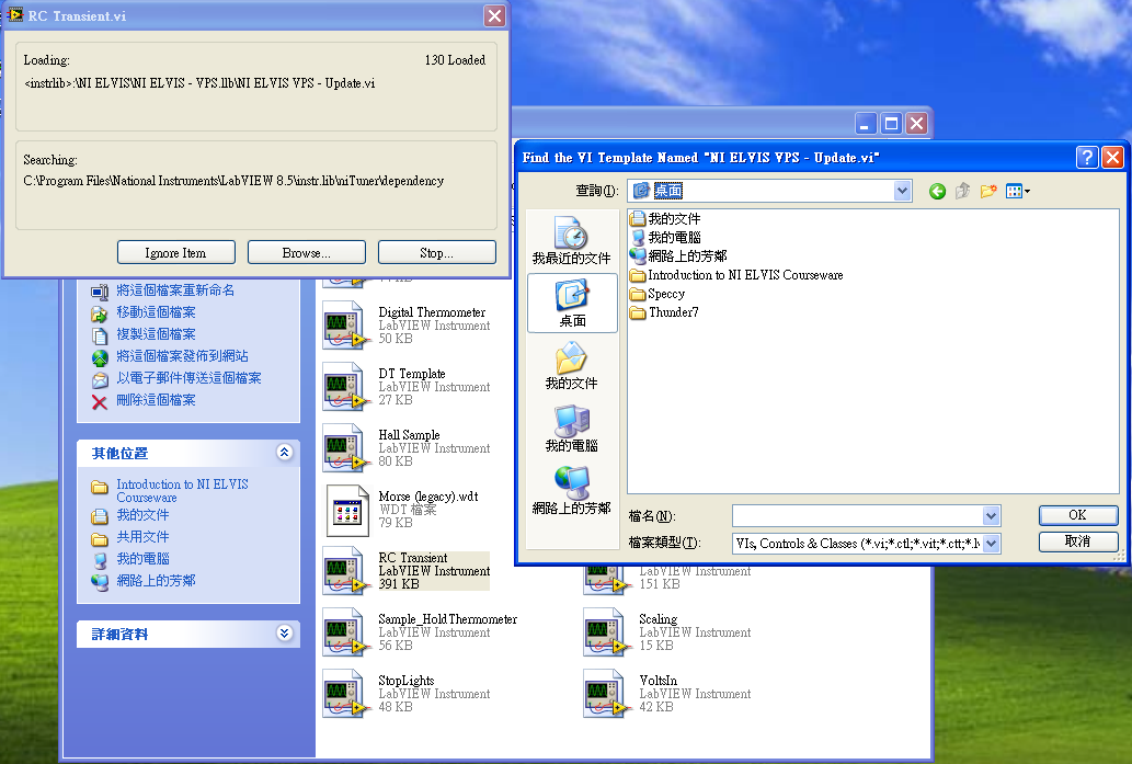

但是在第一章的練習1-5出了點問題,教材內要求執行RC Transient.vi這個檔案
我們在NI討論區爬文後,已經下載了RC Transient.vi這檔案,但是
在執行RC Transient.vi後,卻出現如下圖的情況
似乎是缺少了這幾個檔案:
NI ELVIS VPS - Initialize.vi
NI ELVIS VPS - Update.vi
NI ELVIS VPS - Close.vi
Mean.vi
General Error Handle.vi
在NI的安裝資料夾裡都找不到
我們也有在論壇爬文過,也依照這篇文章內的說明,
將軟體以這個次序安裝:LabVIEW -> NI ELVISmx -> NI-DAQmx,還是出現一樣的狀況
http://forums.ni.com/t5/NI%E7%94%A2%E5%93%81%E8%88%87%E6%8A%80%E8%A1%93-%E8%A8%8E%E8%AB%96%E5%8D%80/...
請問究竟是哪裡出了問題,麻煩您解答,謝謝您

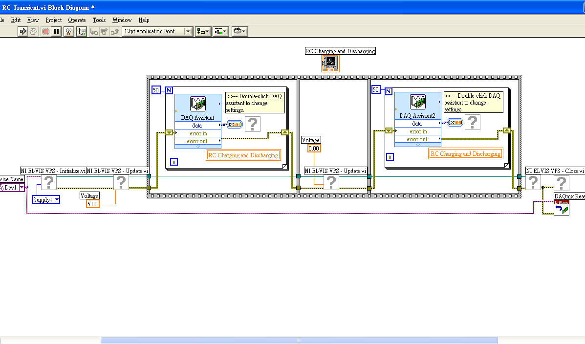

我們安裝完您提供的軟體後,執行RC Transient.vi後,確實都抓到副程式了
但是在RUN程式後卻會發生錯誤(確定電路板的接線沒錯)
所以我們推測,應該是這個RC Transient.vi檔,如下圖,是提供給比較舊版的ELVIS II用的
而舊版與新版在ELVIS II的接線上似乎有些不同,所以舊版ELVIS的程式用在新版ELVIS是不合用的
而我們照著教材(2009年1月版的ELVIS II教材)上的另一種接法所接出來的程式,如下圖,就可以正確執行:
(都是RC充放電程式,只是一個是配合舊版接法的程式,而這個是配合新版的程式)
所以,是否可以請您提供我們,所有新版教材會用到的.vi檔程式呢?
因為後面有些章節,舊版的程式不合用,而教材上也沒有圖片可以自己照著寫新程式時,就沒辦法繼續做了
有勞您再次解答,非常感謝您,謝謝
