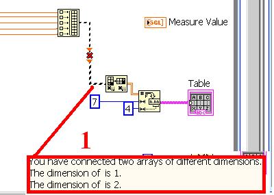

I change 1-D array to 2-D array. A error display in figure 1
Fig 1
A similar programe fig 2. It can work, could any give me a suggestion? Thank you.

    由fig1看起來, 你輸入build array的各個input為一個一個element,而非1D-Array,所以經過build array後會變成1D-Array,而非2D-Array。 若是您要做成2D-Array,每個input就得輸入1D-Array,且不能將Concatenate Inputs勾選。 Build Array這個function一次只能往上增加一個Dimension。 謝謝您
