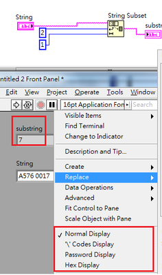

在下圖中是我接收到的指令而我要取部份字串出來例我想取A576中的7出來而已,而我在程式上取的長度設定1
但是取出來不是而是76請問一下我哪裡有用錯嗎......

請您確認一下String 的顯示格式在String上按右鍵,是否為Normal Display
您應該可以正常的取出字串的值

使用modern >> Ring & Enum >>Enum就可以先設定選單功能(點選右鍵>>Add Item after)。
因為你選的是HEX display自然index出來的就會是兩個數字,這跟之前你問的問題很類似,只要將HEX string 轉成normal string就可以順利index出你要的數字,下面網址有程式可以轉換:
http://digital.ni.com/public.nsf/allkb/346E5EA4EEC7160886256ECC00736246
