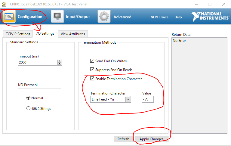

タイムアウトエラーは、指定したタイムアウト時間内に指定したバイト数のデータが受信できなかった場合に発生するものですので、QueryやReadの際には発生しますが、コマンドをWriteする場合(受信の)タイムアウトエラーにはなりません。
VISA TestPanelから「Query」した時に応答は返ってきているのに、なぜタイムアウトエラーになるのか?という意味と解釈して回答します。
おそらくですが、I/O Setting画面でTerminationCharを設定していないためかと思います。
NI-MAXからデバイスを選択して、VISA TestPanelを開いたときには、デフォルトで、「EnableTerminationChar」(終端文字列を有効にする)にチェックが入ってない状態になっていますので、タイムアウトになるまでに、指定したバイト数分のデータがこなければエラーになります。
貼り付けたキャプチャー画像を参考に設定してみてください。
 添付されていたVISAテスト画面を見るとで、終端に「¥r¥n」がついてますので、終端文字は「LineFeed -¥n」でよいかと思います。
VISA TestPanel画面のConfigurationボタン -> I/O Settingタブ画面に「EnableTerminationChar」の設定があります。
設定した後に「ApplyChanges」ボタンを押してください。
そのあと、nコマンドをQueryしてもTimeoutエラーにはならないはずです。
かわりに終端文字が見つかりましたというメッセージが出るかもしれませんが
それはエラーではありません。

 I/O Settingタブ画面に「EnableTerminationCharacter」で終端文字を「LineFeed -n」に変更し、nコマンドでクエリしたら添付した図のようになりタイムアウトエラーが消えました。
ありがとうございました。

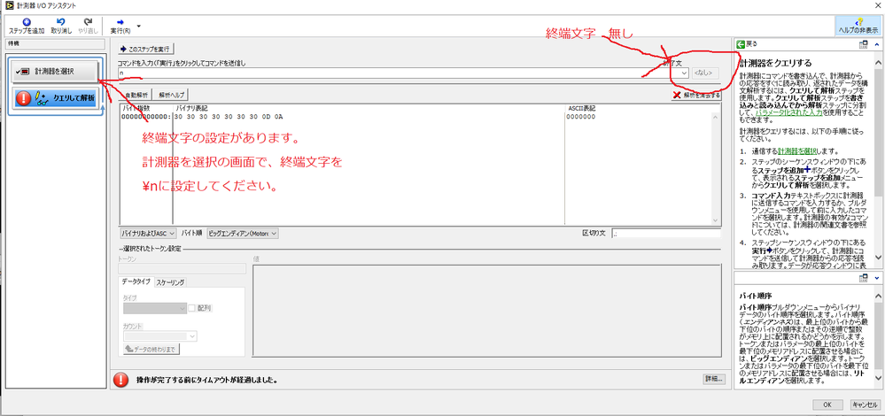

2つ目ですが、このイーサネット接続を利用してlabview7ケタのデータを計測したいと考えています。
計測器I/Oアシスタントでクエリを行い、その結果であるトークンを利用してデータを出力しようと考えているのですが、計測器I/Onを実行しても添付した図のようにタイムアウトになってしまいます。この原因について何かご存知でしょうか?

先に2つ目の質問から
> 計測器I/Oアシスタントでクエリを行い、その結果であるトークンを利用してデータを出力しようと考えているのですが、計測器I/Oで> nを実行しても添付した図のようにタイムアウトになってしまいます。この原因について何かご存知でしょうか?
計測器I/Oアシスタントは使ったことがありませんが、先の質問のTestPanelの場合と、今回の計測器アシスタントという
違いはありますが、同じように終端文字の設定の問題かと思います。¥nに設定してみてください。設定方法は
計測器I/Oアシスタント「計測器を選択ボタン」を押すと設定画面に戻りますので、その画面で「終了文字」を¥nにします。
その後、再度クエリを実行してみてください。この時コマンド入力の右端 には¥nと表示されているはずです。
