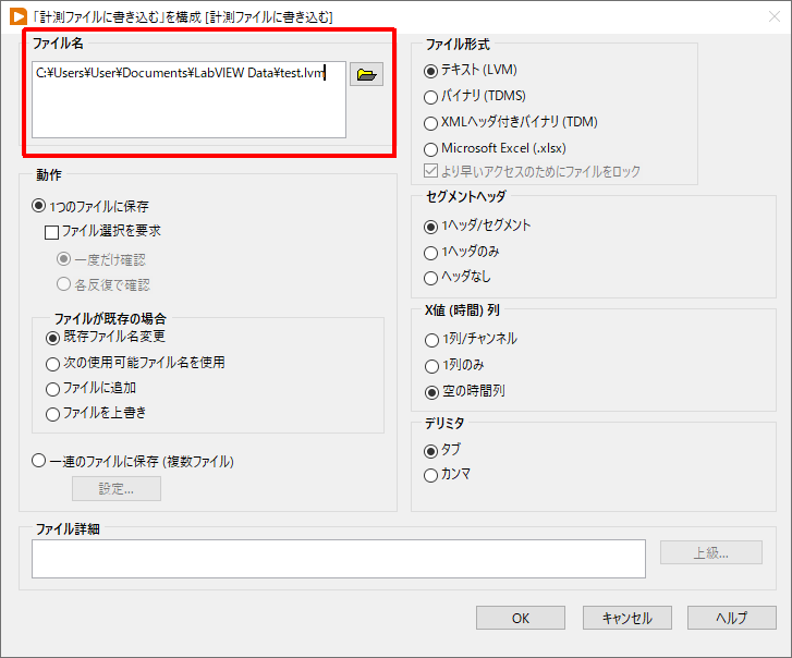

おそらく「計測ファイルに書き込む」Express VIを使用されていると思うのですが、以下の構成画面の「ファイル名」では確実に存在しているフォルダを指定されているか確認してみてください。
ファイルパスに確実に存在するフォルダを指定していても問題が起きるようであれば、問題の再現手順、再現するためのVIを教えてください。

無事動かすことができました!
ありがとうございます!!
