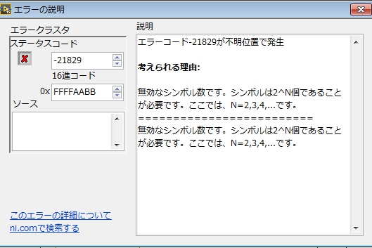

【エラーコード:-21829】USRP2942Rを用いて受信波形の復調を行う際にエラーが発生
お世話になります。
USRP2942Rを用いてLabview2015上で受信波形の復調を行う際にエラーが発生し復調できない状態です。
具体的な現象は以下です。
・「MT Demodulate ASK VI」のエラーステータスが毎回TRUEになります。
・受信パケットの有無に関わらずエラーが出力されます。
・エラーコードは-21829です。
こちらはどういった原因のエラーになるのでしょうか?
また、解決策等もご存じであれば教えていただきたいです。

akito84様、
おはようございます。
MT Demodulate ASK VIの入力値の中でASK system parameters がございますが、その中のSymbol Mapの要素数がシンボル数です。エラー-21829は無効なシンボル数になっている場合に発生するエラーですので、ご確認くださいませ。
ちなみに、現在サンプルのVIからプログラムを編集中でしょうか。
MT niRFSA ASK Demod.viMT ni5660 ASK Demod.viなどのサンプルでは、MT Demodulate ASK.viに入力するASK system parametersMT Generate System Parameter.viを使って作成しているので、ご参考にしてください。
