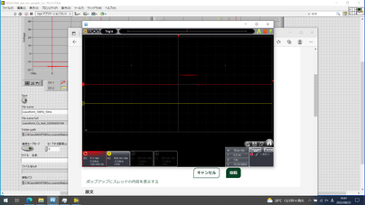

オシロスコープから読み取ると
points:1000
delay:0
range:50 だと思うのですが
これらの値はどのように取得するのでしょうか?
また、送っていただいた波形の面積とこのVIはどのようにつなげればいいのでしょうか?

オシロスコープアプリの画面から読み取れるのは、
・グラフは垂直10div、水平20div
・CH1 range = 5V/div、CH1 position = 0.0divs
・CH2 range = 500mV/div、CH2 position = -2.0divs
・Time/div = 50us/div(画面の「M」が何の略かは不明)
・Trigger delay = 0.0ns
・Memory depth = 10k points
・Sampling rate = 10MS/s(10MHzクロックと同じ意味)

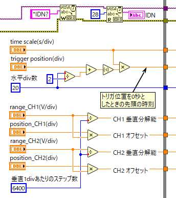

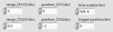

>→具体的に何がどのコマンドなのか教えていただきたいです。
前述のとおりマニュアルが入手できないのでわかりません。
VIで仮定した項目のコマンドがないかもしれませんが、垂直軸の電圧とdivとビット数、時間軸の時間とdivとサンプリング情報の間には法則性があるので換算できます。
Time/divが小さくなるとSampling rateの上限によって水平1div当たりのポイント数が減るかもしれないので、そこだけ注意してください。
また、垂直1div当たりのレベル差を6000と仮定しましたが、他社の16ビット例では6400が多いので、マニュアルで確認してください。
Waveform Graph 3へのデータを作っているバンドル関数の左側2番目の入力がdTなので、それと1D配列データを1D数値積分関数へ渡してやればいいです。
