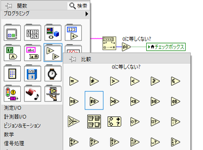

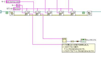

起動時にチェックボックスにtrue、falseの設定をしたいと考えています。
チェックボックスの情報は、
ファイル内に1(true)、0(false)としてもっています。
その情報をチェックボックスに反映させていたですが、
異なるタイプとエラーとなっています。
チェックボックスに入力する際、
1,0をどのようにブールに変換してチェックボックスに入れてあげたらよいでしょうか?

ブールへの変換は比較関数を使います。
