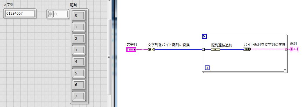

テキストデータをスプレッドシートにに変換したいでのですが、どのような方法がありますでしょうか。
テキストファイルには横に8文字の0,1の羅列があり、それが数千行あるものです。
LabVIEWを用いなければ、Excelへただのコピペで済むのですが、LabVIEWに任せたいです。
また、8文字並んだ文字を1文字1セルに変換するやり方はどうすればよいでしょうか。

このような記事がありますね。
.csv形式のスプレッドシートファイルをLabVIEWに取り込む方法
http://digital.ni.com/public.nsf/allkb/371F0791CCCD21A2862575680008B7F4
後半の処理は以下の様なコードで如何でしょう。
