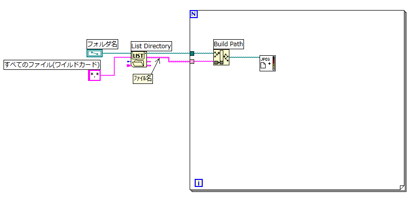

「ファイル内の画像複数枚」というのが、どういうファイルの中の画像なのかというのが分かりませんが、「フォルダ内の画像ファイル複数枚」ということであれば、このような書き方が可能です。(当方verが相当古いのでアイコンの見た目はだいぶ違うかもですが)
あるフォルダを指定して(ファイルパス制御器は予め右クリックの参照オプションで、既存ファイルでなく既存ディレクトリににしておく)、その中のワイルドカード指定に合致するファイルをリスト化したものを使います。パスと、ファイル名の配列をForループの中でフルパスに合成し、それを読み込んでいきます。
複数ファイルの指定方法は、一番簡単なのは、あるフォルダに全部放り込んで、上記の方法で全部選んでしまう方法ですかね。
(ファイルダイアログを開いて、その中で複数ファイル選択・・・というのも可能ですが)
投稿にある通り「ファイルの中の複数画像」だと、それがxlsなのかdocなのかpdfなのかで相当変わるかと。。
