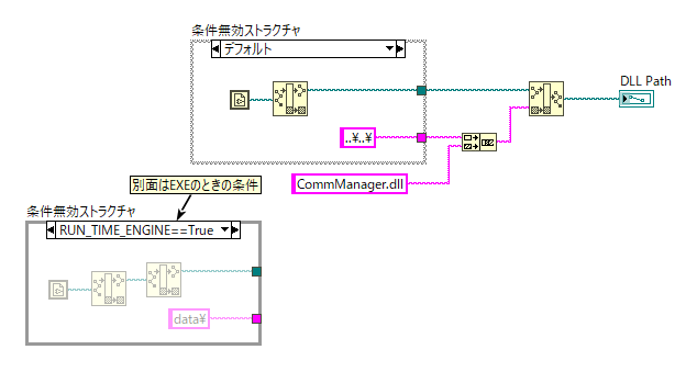

DLLがdataフォルダにコピーされているのなら、そこを指すようにパスを取得する必要があります。Get DLL Path.viのコードだとダメですね。
パス取得の一例を下図に示します。条件無効ストラクチャを使ってエディット時(デフォルト)とEXE時(ランタイム)で分けてみました。
DLLのパスを取得しているコードが他にもあれば、すべて同じように書き換えてください。その上で「LabVIEW8.xのレイアウトを使用」をONにしてビルドしてお試しください。
なお「LabVIEW8.xのレイアウトを使用」はEXEファイルの内部構造に関するもので、dataフォルダには影響しません。

7つあるDLLそれぞれの為に、パスを得るためのVIが存在しました。
全てを教えていただいたブロックダイアグラムに準じて変更したところ、不具合検証用に作ったプロジェクトでエラーが無くなり、EXEで実行しても計測が正常に行えることを確認しました。
本当にありがとうございました。
