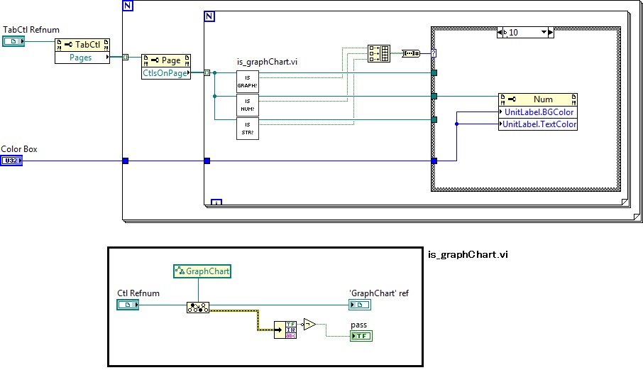

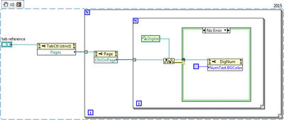

メッセージ17/19
1,774件の閲覧回数
こういうことですよね?私が気づいていない方法があれば知りたいので教えてもらえると幸いです。
メッセージ18/19
1,724件の閲覧回数

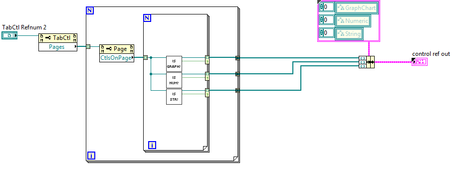

TAKASU様 クラス名を取得して条件にするので、エラークラスタをあてにしなくても良いのでダイアグラムがすっきりしていいですね。
「具体的なクラスに変換」を使った場合にもっとダイアグラムをすっきりできないか考えてみました。
上のようにすると、すっきりしてよさそうです。しかし、この方法ではVIを呼び出す毎にチェックをするという無駄ができてしまいます。制御器の識別は一度でよいので、下のようにすることもできそうです。一度識別しクラスタ内に識別済みのリファレンスを保持し、アプリケーションレベルでそのクラスタを(ステートマシンなどに)キャッシュしておけばいつでも使い回しがききます。
