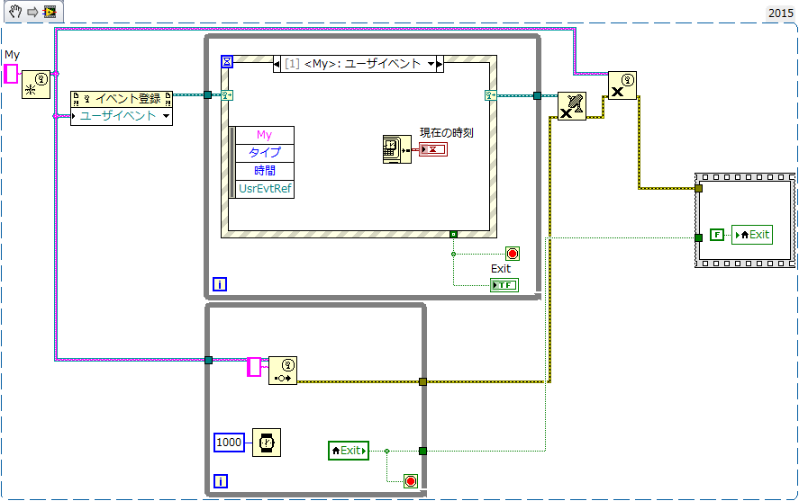

既にお気づきのとおり、ユーザーイベントを用いると、定期的なイベント実行が可能です。
例えば下記のようなコードであれば、1秒に1回、イベントストラクチャのコードが実行されますので、参考になればと思います。

Pignite様
早速のご返信ありがとうございます。
ユーザイベントはそのように使用するのですね。ヘルプでは理解できず、大変助かりました。
教えていただいた方法で、現在作成しているプログラムに組み込んでみたいと思います。
ありがとうございました。

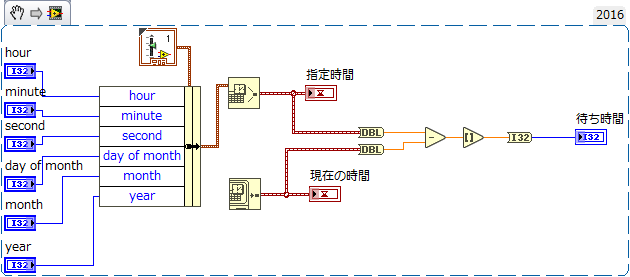

こんにちは。
追加で失礼致します。
現在の時間と、目的の時間の差分をとることで、待ち時間を計算できるので、
これをイベントストラクチャのタイムアウト端子につなげるなどしても希望の動作が出来ると思います。
新たな指定時間等についてはプログラム的に設定できると思います。
(毎日決まった時間を指定するならば、day of monthを1つ増やすだけでよいなど)
ご参考になれば幸いです。以上、失礼致しました。
