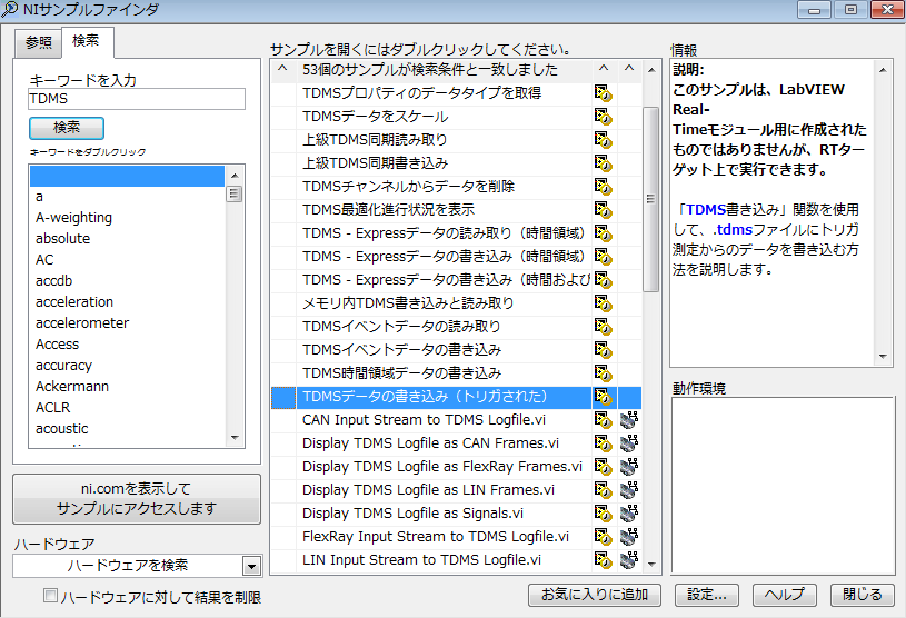

下記のサンプル「TDMSデータの書き込み」が参考になるかと思います。
こちらのサンプルは「TDMSを開く」にて「create or replace」が設定されていますが、「open」にすることで既存TDMSファイルにアクセスでき、「TDMS書き込み」にてグループやチャンネルを追加できます。

確認が遅くなってしまいましたが、提示いただいたサンプルの「TDMSを開く」にてopenにすることで所望の書き込み動作ができました。
ご教授ありがとうございます。
