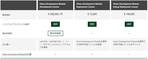

LabVIEWからカメラを制御、そして画像処理をされる場合には、
  • Vision Development Module (VDM)
  • Vision Acquisition Software (VAS)
などが必要になります。使用されたいカメラはUSBカメラでしょうか?その場合はVASの購入が必要になってきます。
画像処理も、ほとんどの場合VDMが必要になります。VDMにVASライセンスが含まれているので、
VDMさえ購入されれば、されたいことはできると思います。
https://www.ni.com/ja-jp/shop/data-acquisition-and-control/add-ons-for-data-acquisition-and-control/...
