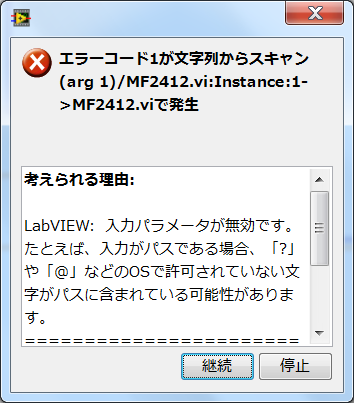

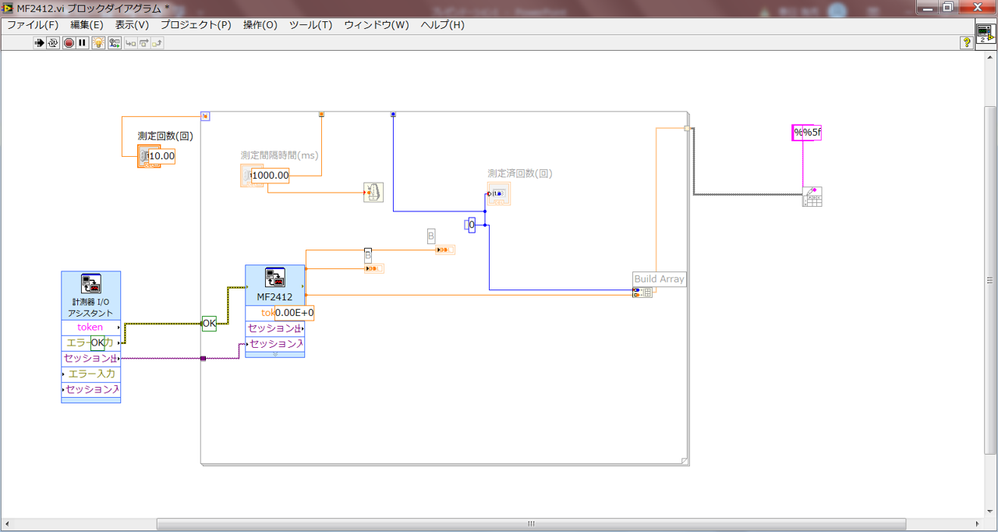

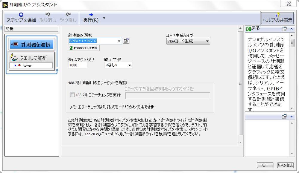

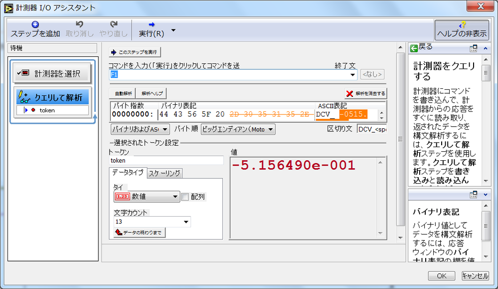

画像のように計測器IOアシスタントを使用すると、プロパティ内ではデータを取得できるのですが、ブロックダイアグラム内では動作しません。
エラーなどは画像の通りです。
わかる方ご教授ください。

ダイアグラム一番右の、よく見えませんが多分 Write spread sheet.vi だと思うのですが。(私の環境ではこの関数が出てこない。。)
ファイルパス制御器もしくはファイルパス定数がつながっていないので、ファイル名が無いから出ているエラーのような気がします。

ご返信ありがとうございます。
解決することができました!
