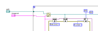

IMAQ ReadFile エラー -1074395992が発生する。
IMAQ ReadFileでエラー-1074395995が発生しました。
必ずこのエラー発生する訳ではなく、繰り返し呼び出すことで稀に起きます。
なお、実行のハイライトを使用するとエラーは発生しません。
プローブで確認する限りIMAQ ReadFileへのファイルパスに問題はありません。
原因はなんでしょうか。

IMAQ ReadFileで発生するエラーはタイトルに記載されている-1074395992でしょうか?それとも本文の-1074395995でしょうか?前者ならファイルアクセスが拒否されてたことを意味するのに対して、後者はファイルが見つからないことを意味しております。
添付いただいた画像を基に再現テストコードを作成してみましたが、こちらではエラーが発生しませんでした。そのコードを添付致しますので、可能であればお試しいただき、もう少し具体的な発生タイミングを教えていただけると幸いです。
