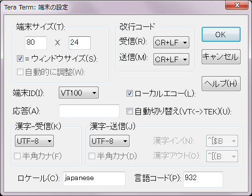

もしかしてTeraTermの設定が不十分でないでしょうか。
「ローカルエコー」が有効になっており、改行コードが「CR+LF」になっていることを確認してください。
