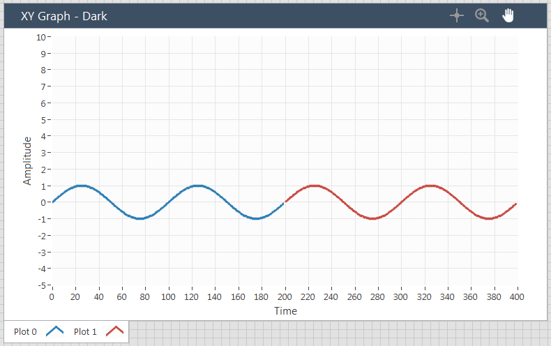

1についてこんなイメージでしょうか?
私の知る限りNI社の製品でそのような機能はありません。(どなたかご存知でしょうか?)
2について
データが「NaN」であれば、途切れさせれるかと思います。

おじゃまします。
データ分けて表示して良いのであれば、「色毎Plotを分ける+XYPlotで表示」でしょうか?
1Plotで途中で色を変えられるチャートがあるかは謎です。

いいアイデアですね。こんな感じでしょうか
