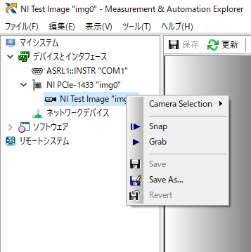

NI MAX でカメラを開く
NI PCIe-1433 でカメラリンクのカメラをつないでいます。
icdファイルは用意されています。
NI MAX を開いて icd ファイルを読ませたいのですが、open するメニューが出てきません。
どうしたら良いでしょうか?宜しくお願いします。

メニューから選択できないという事ですが、以前添付されていた画像のCamera Selectionのところには何も出てこないという事なのでしょうか?

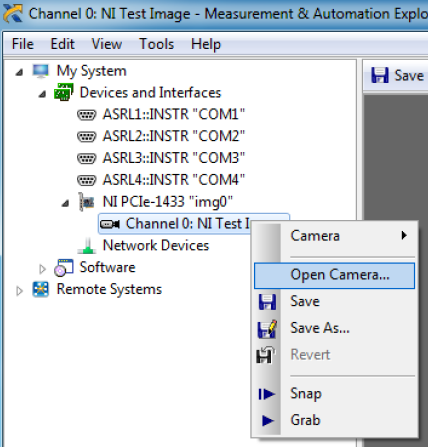

2,670件の閲覧回数
たびたびの回答ありがとうございます。
以前の添付画像と今回の添付画像を比較するとわかると思いますが、
「Open Camera」というメニューが出てこないのです。
ドライバはインストール致しました。
宜しくお願い致します。

https://knowledge.ni.com/KnowledgeArticleDetails?id=kA00Z000000kHxbSAE
これによるとOpen Cameraという項目がないようなので、もしかしたらドライバのバージョンによって仕様が変わったのかもしれませんね。
Camera Selectionを展開するとお使いのカメラが表示されませんか?
