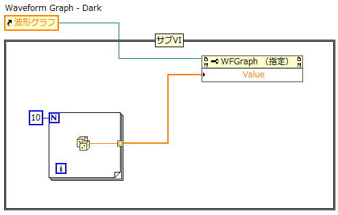

最新値のみ表示するなら、波形グラフのリファレンスをサブVIに渡して、
プロパティノード経由で表示できると思います。
