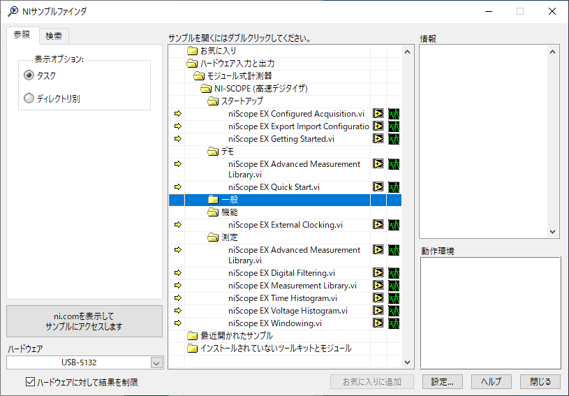

サンプルファインダでデバイスに限定すると連続集録サンプルがヒットしなくなりますね。失礼しました。。。
