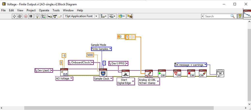

下記ブロックダイアグラム中ではパラメータを定数で書き込みましたので
比較的状況がクリアになるのではないかと思います。
接続しているデータのサイズは1です。
ブロックダイアグラムのスクリーンショット

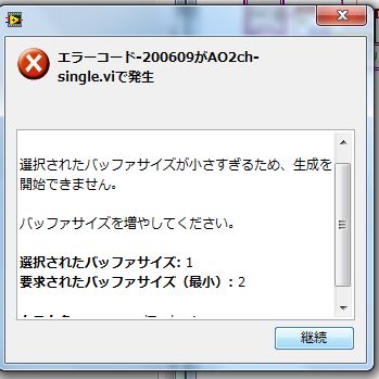

バッファーのエラーはDAQmx Timing (sampling clock)に
サンプルサイズを大きめ(2)に与えた場合に言われるもので下記のものです。
エラー
もちろん送り出すデータとサンプルサイズを合わせるべきというのはわかるので

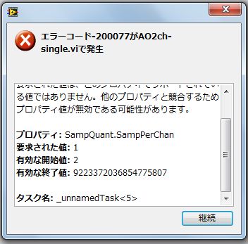

合わせれば(sample per channel=1)よいだろうと思ったのですが、そうすると
今度は下記のエラーが出ます。
エラーメッセージ

私の方でUSB-6002で添付していただいたコードをそのままのパラメータで実行してみると、
エラーコード
-200077を確認しました。

ご指摘のとおり、お見せしたプログラムの目的は
「PFI0にパルスが来たタイミング ( t[i] ) で、AO0=V0[i] を書き出す。」
というもので、AO1には出力していません。
最終的には t[i] のタイミングで AO0=V0[i] 、AO1=5V(一定) を同時に書き出したいですが
問題解決のため簡単化してAO0のみ書き出しとしてプログラムを示した次第です。
DAQmxWriteに要素数1の配列をつなぎ、DAQmx Timingにバッファサイズ2を
与えるとエラーコード-200609が出るかと思います。
(DAQmxWriteに要素数2の配列をつないだ場合にはエラーは出ません)
