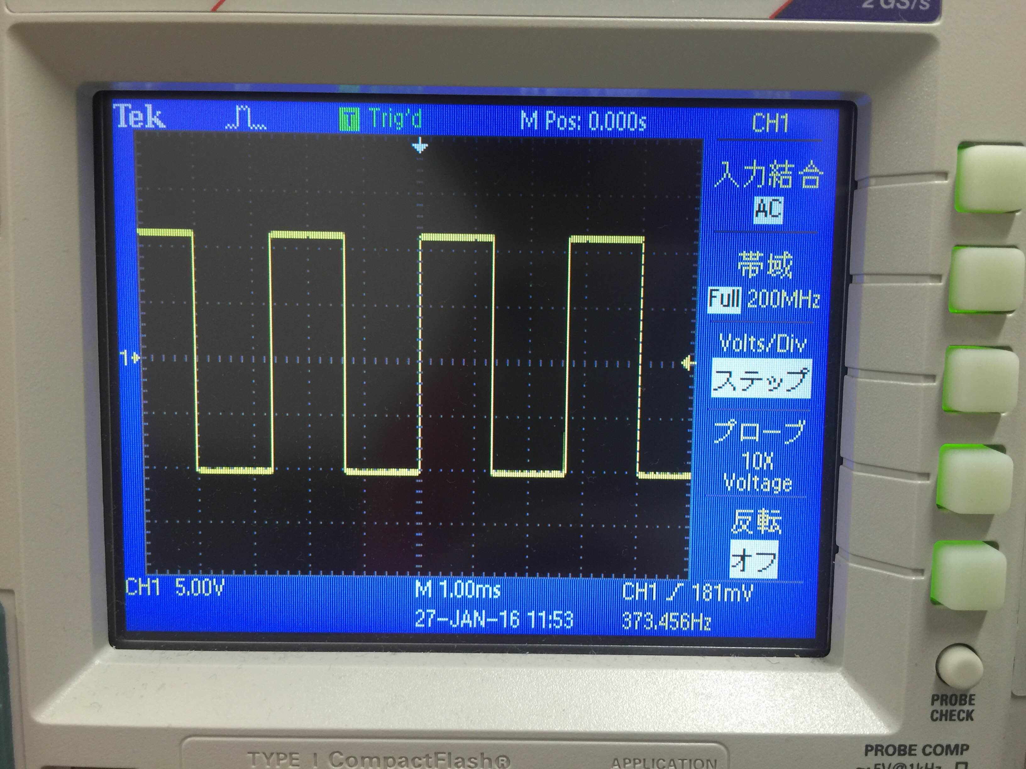

波形は出力されるのですが,正弦波が出力されません。デジタル出力から出力させたように方形波になってしますのです。
これはなぜでしょうか。どなたかわかる方がいらっしゃったらご教授お願いします。

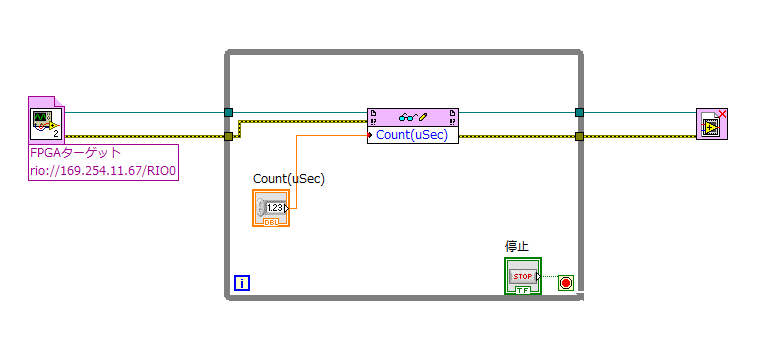

下図はfpga.vi、host.vi、正弦波のはずなのに方形波の写真です。

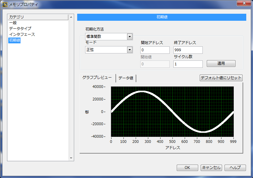

メモリはどのように初期化されていますか?(正弦波を定義していますか?)
できればお使いのプロジェクト一式を頂けると原因を探りやすいです。
よろしくお願いします。
0 件の賞賛
メッセージ2/5
4,934件の閲覧回数
ご回答ありがとうございます。
メモリプロパティで正弦波になるように定義はしていると思うのですが方形波にしかなりません。

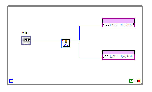

また,Express VIを用いた信号発生器でも正弦波がでず方形波になってしまいます。下図はそのVIです。
LabVIEWの設定の問題なのか,cRIOの性能の問題なのか,私にはわかりません。

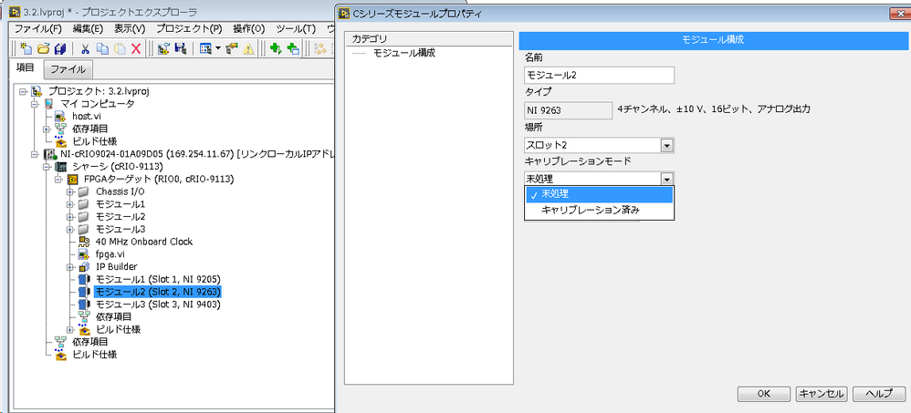

モジュールへの指示値を固定小数点(FXP)で与えるべきところを符号付16ビット整数(I16)で与えているので、一瞬で振り切れているわけですね。
この状態から一番簡単な修正方法は、モジュールのプロパティから「キャリブレーションモード」を「未処理」にすることです。
ご確認いただけますでしょうか。
メッセージ4/5
4,883件の閲覧回数
モジュールのプロパティで未処理にすることで正弦波が出るようになりました。
