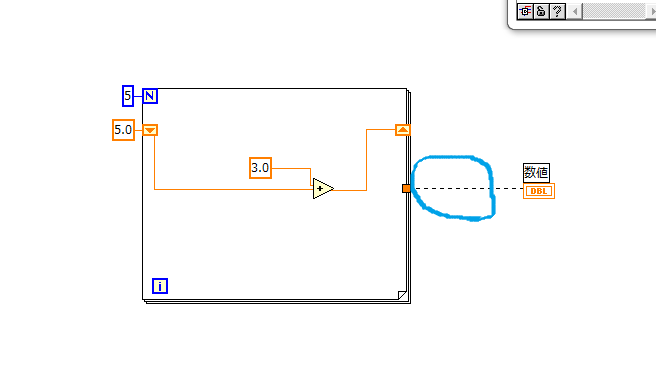

現在forループの練習をしています.
以下のような簡単なプログラムを組んでみたのですが,印をつけている部分が配線でつなげないのはなぜでしょうか?

こんにちは。
破線になっているワイヤー上でWクリックしてみてもらえますか?
見えていないところで意図せずトンネルや端子とワイヤがつながってしまい
破線になってしまう
ということがよくあります。確認したいワイヤ上で
クリック→Wクリック→トリプルクリック
とすることで経路がハイライトされるので参考にしてください。

無事解決しましたありがとうございます.
