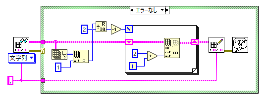

こういうのは配列の操作に慣れていないと意外と難しかしかったりします。
下図のようなダイアグラムでできると思います。LV2019のVIも添付します。
CSVファイルの整形CSVファイルの整形

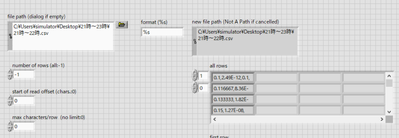

J.H.Watsonさん、返答ありがとうございます。
このダイアグラムについて質問があります。
下図の「file path」に保存したcsvファイルを挿入するということでしょうか。
また、処理後の(2N+1)列目を削除したファイルはどこで見れますか。
よろしくお願いいたします。
0 件の賞賛
メッセージ5/9
1,297件の閲覧回数
このフロントパネルは添付したVIではないようですが、自作しましたか?
おそらくデリミタが間違っているので、all rowsのセルに読み込めていません。これだとファイルの内容は何も変化しません。
添付VIは実行するとファイルダイアログが出るので元のCSVファイルを指定してください。
処理が終わるとまたファイルダイアログが出るので書き込むファイル名を入力してください。
