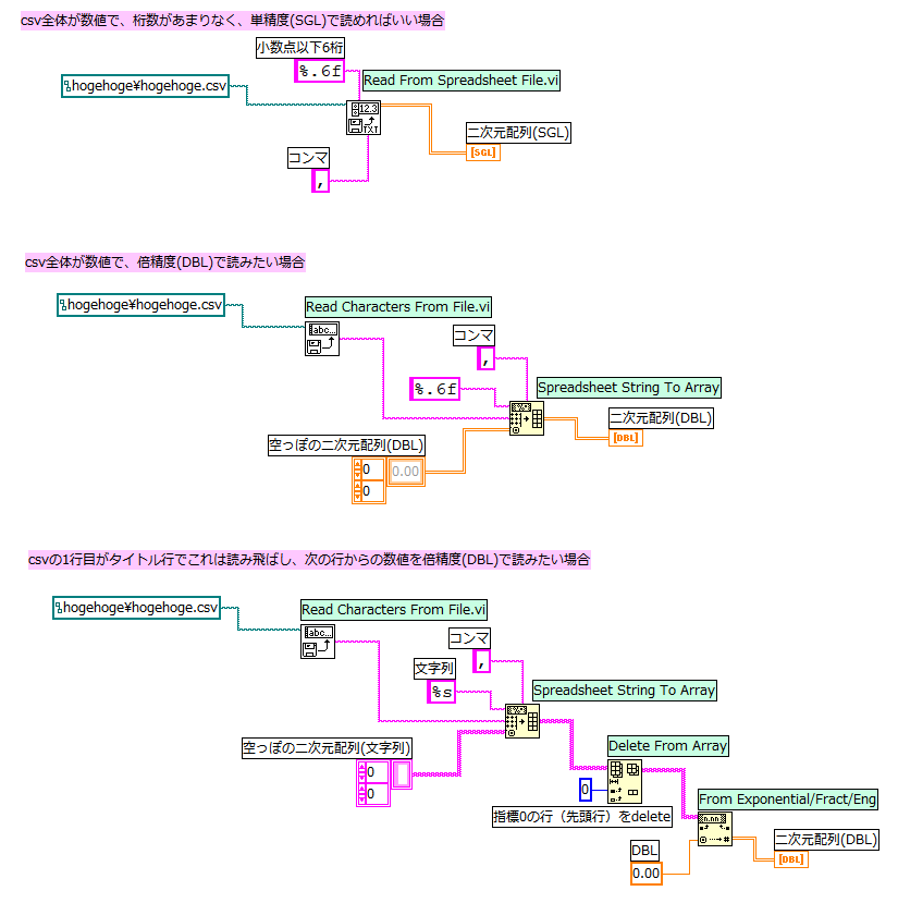

スプレッドシートからのcsvファイル読み込みの方法を詳しく教えていただいてもよろしいでしょうか??
メッセージ4/6
9,287件の閲覧回数
添付の絵のような感じです。
csv全体が数値だけで、単精度(桁数6桁程度)で読めればいい場合は、関数一発です。スプレッドシートファイル読み込みでデリミタ(区切り文字)をコンマにしてやるだけです。
倍精度などで読みたい場合は一旦ファイルを読んで文字列のかたまり(二次元配列)に分けてから倍精度に変換します。
タイトル行など余計な行・部分がある場合は、文字列の二次元配列から必要なところだけ取り出して倍精度に変換します。
当方のLabVIEWはバージョンが古いためアイコンの見た目はちょっと違うかも知れませんが。

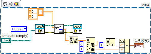

自分もM.Shiraishi様のおっしゃるCSV形式で読み取る方法がベストだと思いますが、xlsxファイル形式でデータが単純であることやExcelがインストールされている環境で一瞬起動しても問題ないということでしたら、レポート生成関数を応用することもできます。
Excelファイルのデータ構造によっては、この方法が使えなかったり、データを取り出すまでにもう少し複雑になりますのでご検討いただけると幸いです。
