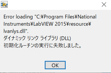

新しいPCにLabVIEW2015を導入しました。以前に別のPCで、LabVIEW2015を用いて作成したVIがあるのですが、それを開こうとしたところ、下記のようなエラーが表示されて開くことができませんでした。
Error loading "C:\Program Files\National Instruments\LabVIEW2015\resource\lvanlys.dll",
ダイナミックリンクライブラリ(DLL)
初期化ルーチンの実行に失敗しました。
解決法をご存じの方がいらっしゃいましたら是非教えて頂けますと幸いです。どうぞよろしくお願いいたします。

状況からしてインストールに失敗していると思われます。Windowsのソフトウェアの追加と削除より、National InstrumentsソフトウェアからLabVIEWを修復(または一度アンインストールして再度インストール)しても改善しませんでしょうか。
類似の事例が見当たらないようですが、32bit LabVIEWをファイルパスを変えてProgram Files以下へインストールされている、などというわけではないですよね?
使っているOSやLabVIEWのビットネスを念のため教えていただければと思います。

ご返信ありがとうございます。一旦アンインストールして再度インストールしても改善しない状況です。
OSはWindows Server 2019 Standardで、LabVIEWのビットネスは64ビットです。試せることがございましたら是非何なりと教えて頂けますと幸いです。どうぞよろしくお願いいたします。

OSとの互換性かもしれません。サポートされているバージョンのLabVIEWで動作確認して頂くことは可能でしょうか?
LabVIEW and Microsoft Windows Server Compatibility - NI
https://www.ni.com/ja-jp/support/documentation/compatibility/18/labview-and-microsoft-windows-server...

情報ありがとうございます。Windows Server 2019は対応外のようですね。
最新版のLabVIEW2021は対応しているようですが、ライセンスを保有しておりません。どうすべきか、ライセンス購入の可能性を含めて検討したいと思います。
