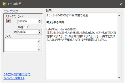

SystemlinkタブRead及びwriteを1秒周期で約4時間行うと、エラー363500 または、-1967362015が発生し、Read及びwriteできなくなります。再現性があり、これまで4,5回行い、毎回発生します。
ご存知の方がいれば、このエラーの原因を教えてください。
約4時間はエラーが発生せず動作していますので、Labviewアプリケーションの問題ではなく、ファイアウォール等のネットワーク環境が原因であると切り分けできればと思います。

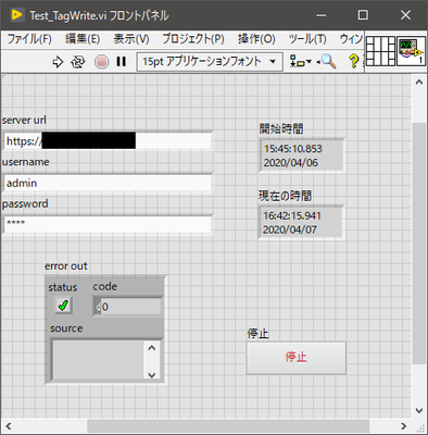

他の方々への参考のために私の環境でのテスト結果を共有させていただきます。
以下の条件でテストしましたが、特に問題は起きておりません。
  • 日付型のタグ1つに対して1秒間隔で現在の日付を書き込む
  • 約25時間連続実行
実行結果
実行結果実行結果
使用VIのブロックダイアグラム使用VIのブロックダイアグラム
