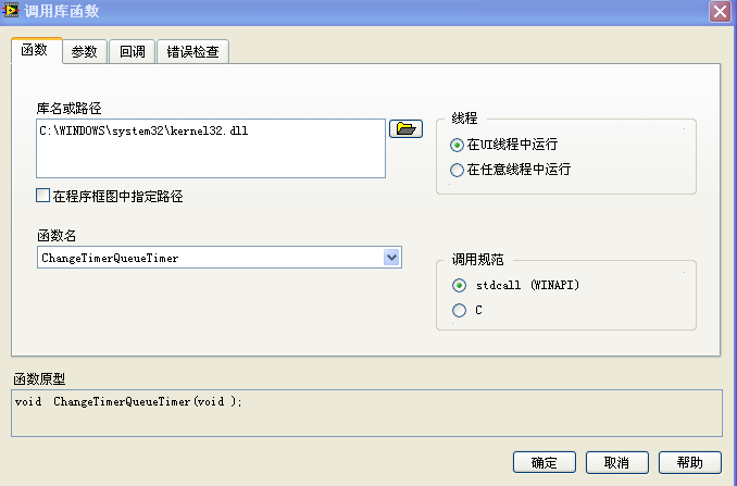

我在设置CLN节点属性时遇到这个情况:配置CLN节点的第一个选项卡时,选择好DLL文件后,在函数名一项中能找到DLL中的函数,但在函数原型一项里,所有的函数都写成 void 函数名(void)的形式…………
谁能告诉我这是怎么回事啊?
不胜感激!

It's waiting for your input.  It's your job to set the return and input/output parameters on the second page.
If you don't know the prototype, check MSDN library.
