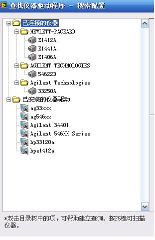

今天下午我按照您所说安装了NI-VXI 3.5,但是运行之后发现还是存在初始化错误。
下面我把我安装的软件按安装时候的顺序发一下,是不是存在安装顺序不当等问题。
首先labview8.6
然后NI-488.2.2.71,但是没有安装其自带的NI-VISA 4.5
然后安装了 NI-VISA 4.2
然后安装了 Agilent I/O Libraries suite 14.0
然后安装了 NI-IVI 3.1
最后安装了 NI-VXI 3.5
现在能够正常的控制GPIB仪器,但是对于VXI机箱还是控制不了。
还有我所用的硬件有Agilent54622D、33250A;
                           Agilent E5180A网关
                           Agilent E1412B机箱(E1406A  E1441A  E1412A)
其中GPIB电缆有:vxi机箱和网关(5180)相连的是 hp10631b;gpib仪器和网关(5180)相连的是hp10833a。
1、我想知道我怎么样才能成功的控制VXI仪器?
2、我还需要安装的软件及其安装的顺序?
