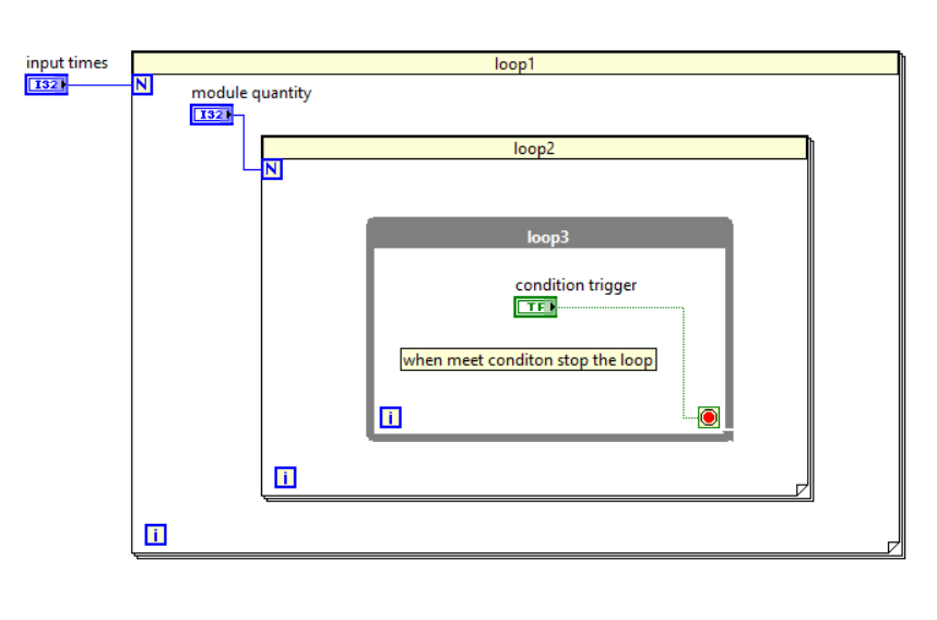

现在要给一个试验台循环顺序的发指令。
客户要求整个循环包括三层循环:
最外层大循环次数给个输入次数确定,可以借助FOR循环给定次次数;
中间层循环按照客户输入的模块数量确定,(因为模块数量提前不定,无法使用平铺式顺序结构来规划顺序循环)
最内层循环根据客户每次输入模块的具体内容定,数量也是不定的。
再解释一下如大循环4次,客户输入N个模块,每个模块是程序块1-程序块N;最终要实现顺序:{}为大循环4次,【】为模块N次,()为程序块N次;
{【(程序块1,...,程序块N)】;...【(程序块1,...,程序块N)】} ...{}(4次)
刚接触LABVIEW,只会一些简单的结构,有没有什么好的方法来解决这个问题,感谢!!

不知道我理解的对不对,Capture.PNG根据你所说的最外层大循环和中层循环都可以用for loop, 循环的次数依次是输入次数的control 和客户输入模块数量的control, 内层循环可以是while loop 视具体情况触发停止循环
