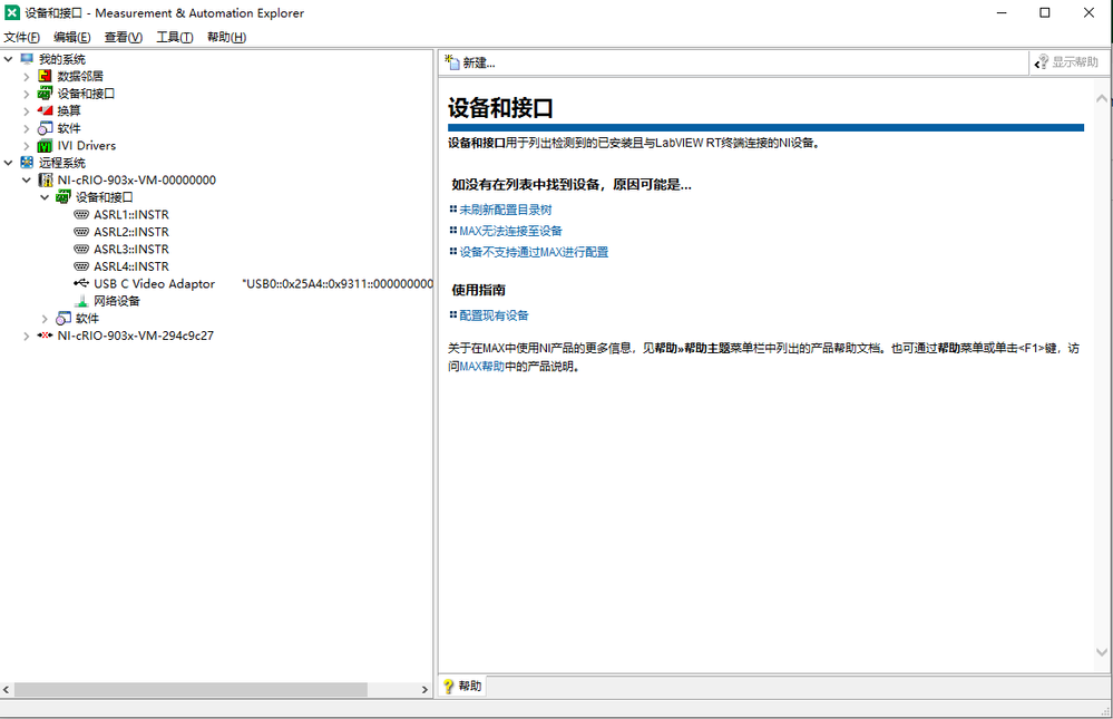

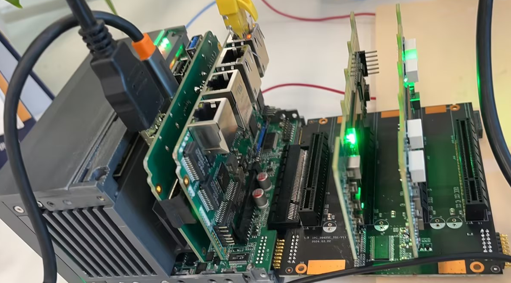

我实践下来发现有些地方跟我预料的不太一致想再次请教下
环境:上位机(win10 + NI MAX + LabView),下位机(NI LINUX RT + 驱动程序)
目前已做的工作:NI LINUX RT已成功安装到下位机上(网卡是英特尔的可以支持被支持了),两个板卡的驱动(设备的两个PCIE板卡是不同的类型)也成功安装了。NI MAX也能正常识别下位机,安装软件也都正常。另外我也通过用户态so可以实现上位机对下位机的控制
预料情况不一致的地方:NI MAX在"设备与接口"里并没有识别到我的两个设备,与预料的识别到未知名不一致
问题:
1.目前我用的是自己的linux下的驱动,这种情况下有什么办法可以让NI MAX识别到设备吗?
2.如果上述不行,是不是就只能以IVI方式重新开发驱动INF关联才可以达到?
3.如果只能是IVI方式,你这边知道有什么供应商专门做这个的吗?(如果是方式2并不是我所擅长的领域感觉比较难搞)
0 项奖励
