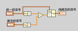

不知道我理解的是否争取,如下图所示

就是将上图中上面的的曲线减去下面的曲线,最后得到两曲线的相减值,怎么实现呢?谢谢!

如果使用的是波形数据,则6楼就是对应的代码,如果试用的是一维数组,直接做减法就行了
