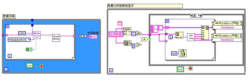

我现在的数据采集跟分析结构如下,但是我觉得有些慢,我是两个仪器并在485上面,然后采用一条一条的发命令,每条命令的间隔时间是1秒,但是我在想如果我要挂40多个仪器岂不是第一次通讯就要将近一分钟。
然后我想如果使用队列速度会不会快些呢?就是用队列代替现在的数组局部变量的形式。
希望各位给个好建议。

可以肯定的是,相比较局部变量,用队列能保证采集部分返回的数据不会丢失。并且这样,就能保证发送命令的生产者能全速执行,提高数据采集速度。
