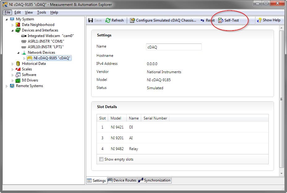

用 NI-MAX, run a Self-Test.

你好,我自校准以后数据还是和原先一样,没有变得正常,我在示波器上看到的电压为几十mv,采集卡采到的数据在3-5v之间变化

自我校通过了吗?
波形图一样吗?
