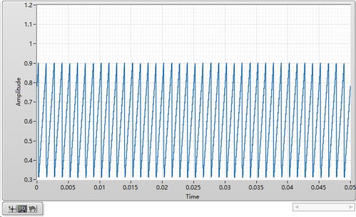

目前我使用NI 5732采集输入电压,发现输入电压的范围在0.45V左右,如图,这时我输出大约0.5V电压会导致削峰76acec3689ba1f257b74c80ca74c75f.png

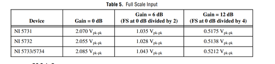

根据https://docs-be.ni.com/bundle/ni-5731-5732-5733-5734-seri/raw/resource/enus/375653a.pdf的提示,我尝试把增益改为0,但这个削峰现象依然出现。
这里,我使用的VI是基于 NI 5732 Getting Started 更改的(见附件),仅仅是因为我手上要采集的信号是低频信号(<8kHz),所以把耦合模式改成DC耦合。另外还尝试了更改增益为0dB。
请问:
1.如何更改电压输入的范围?
2.如何把采集的电压值调整到正确范围?在VI自带的Scale Data子VI内调制出来的数据范围也是错误的,如下图:
