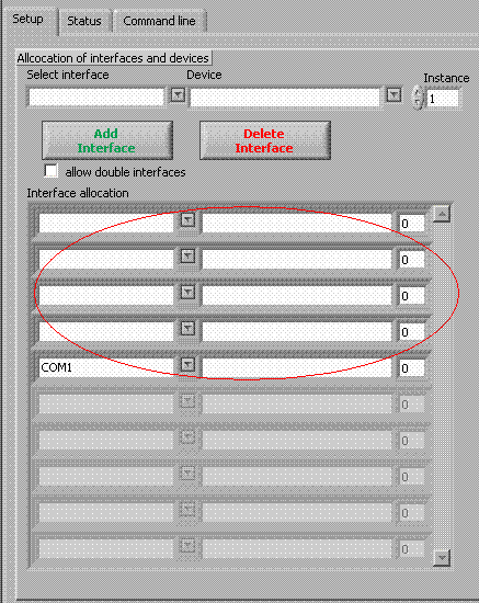

 请教各位高手:
上面是程序没有执行时候的控件。
当选择好接口和设备后点击ADD Interface,就可以将接口和控件放入下面的簇中。
现在遇到的问题是:
1.当我在簇中选择一个接口后,上面的接口和设备控件自动变为白色。
2.如果我复选了allow double interfaces框,可以没有限制的添加接口和设备。
3.当我给簇中的最后一个接口选择了com口后,后面会自动增加端口选择框和设备选择框。并且有滚动条出现在簇的左边。我不清楚这个滚动条是自带的还是后添加的。
请问各位高手,怎么才能做到上面的效果?

上面接口控件的增加是在程序没有执行的时候做的!

If what you want to achieve is that after "Select interface", "Device" and "Instance" are entered/ selected, and by pressing on Add Interface/ Delete Interface, the entered information is to be added/ deleted to the "Interface allocation" display which I assume that it is merely for displaying, may I suggest that it be replaced by i.e. Multicolumn Listbox?

这是一个簇数组,增加或者减少就是增减数组元素的问题,当数组元素数量超过可显示区时,自动出现滚动条

我也觉得应该是楼上这种方法
