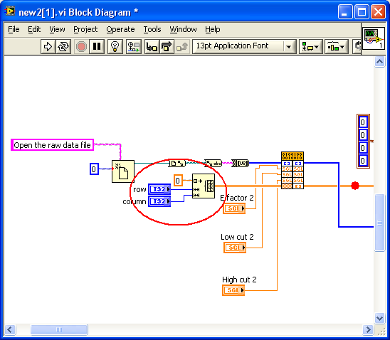

allocate enough memory 可以在 LabVIEW 中,
也可以在 C 中。
在 LabVIEW 中容易。见右图。
George Zou
