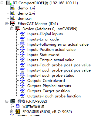

设备型号:NI CRIO9082,汇川SV635N.
问题描述:CRIO可以通过
这个属性节点与从站交互数据。但是无法读取项目列表中的
PDO数据。
产生的问题:1SDO通讯的速度较慢。2,当用SDO发送控制字(如15)时,汇川那边监控显示的是控制字的状态在150之间跳变,不能正确的控制伺服。
 项目文件与程序代码见下。
SDO数据可以正常交互,PDO的一直显示0。
我不知道这是什么原因导致,是设置的不对,还是xml文件不兼容导致。第一次使用NI的ECT。望各位专家的解答

已解决。https://knowledge.ni.com/KnowledgeArticleDetails?id=kA03q000001DwNNCA0&l=zh-CN,技术支持给了这份文档,我发现只有下图的步骤没有配置,配置完后就可以实现PDO的读写了。很神奇。
后面还会遇到S120的ECT通讯,现在终于不用太担心了。只要实现读写,就完成了一半的工作。
