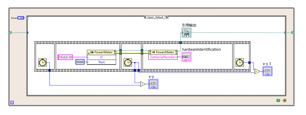

labview 在调用C# 编译的dll时,如果保存已经初始化的类的引用?如何将图片中的引用输出传递到另外一个VI,试过全局变量,全局变量无法保存引用,在VI 关闭后,引用随即被释放

因为要采用动态调用的方法去调用dll,所以不能用子VI传递引用的方法来做,请高手赐教,谢谢!

用Shift Register.
