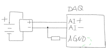

各位大大好:
  我想要量測交流電壓訊號,因此把V+連接到USB-6341的a1 0+端,而V-連接到USB-6341的a1 0-端,LABVIEW DAQ assistant 測量模式選擇differemtial ,但量測到的負值明顯比正值還要小,然而我看別人會再把連接a1 0-與 a1 GND連接起來(如下圖),就可以解決負值缺失的問題,拜託想請問大家這是甚麼問題?

参考端的电压有干扰把,这个接法是抗干扰的。
