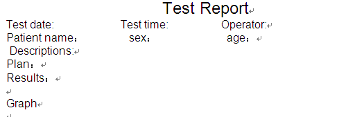

abview向自定义的word模板中写入文字
我的word模板如上图,我需要在labview中编辑好程序,将date等信息依次写入我的模板中,然后再输入表格,但我设计中遇到了问题,如下图:
我如上设计我的程序,如果Append report text.vi 的MS office parameters项如图所示不定义,那么我输入的相关文字会跳过我第1幅图的中的模板,在新的光标处依次输入,而如果我定义MS office parameters项,即在对应的Append report text.vi定义对应的parameters,可无论我怎么定义row和column,或是保持默认的0,0,总会出现以下错误显示:
结果什么文字也没有输入到我的word中,请问问题出在哪儿?我如何才能实现可以在我的word模板中输入信息呢?

主要是后面还要把程序中的波形图导入到word文件里,才考虑用这个的。
能发现是什么问题吗?
labview自带例子:find examples(browse)>toolkits and modules>report generation for microsoft office>generate report from template(word).vi就是我的要求,可我改了word模板,或者直接按照这个程序重新建一个程序,都会出现1楼的错误提示框,到底问题出在哪里呢?是在编辑word模板的时候要注意什么吗?
