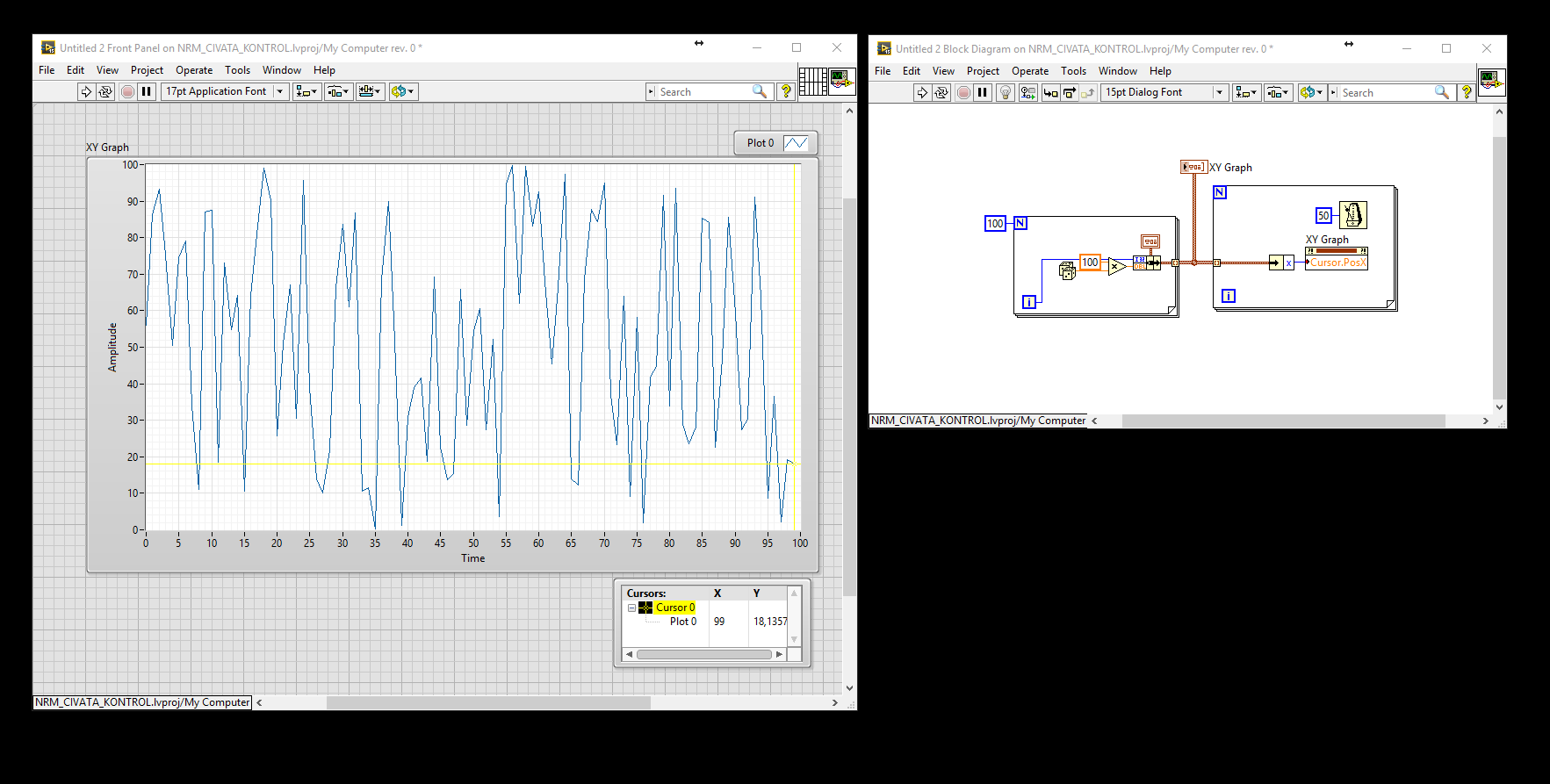

Merhabalar, basit bir kodlama yaptım. Grafiğin üstünde iken mouse hareket ettiğinde otomatik olarak cursor ilgili yere odaklanıyor. İsterseniz siz mouse down eventini kullanarak, grafiğin üstünde herhangi bir yere tıklandığında odaklama işlemini yaptırabilirsiniz.

Merhabalar.. Mouse Move ile sürekli evente girmek çok iyi bir çözüm olmuyor yaptığım uygulama için. Yoksa gayet iyi olmuş. İkinci öneriniz mouse down eventini kullanma daha uygun bir çözüm. Yardımcı olacak diye düşünüyorum. Çok teşekkür ederim, yararlı bir örnek gerçekten.
