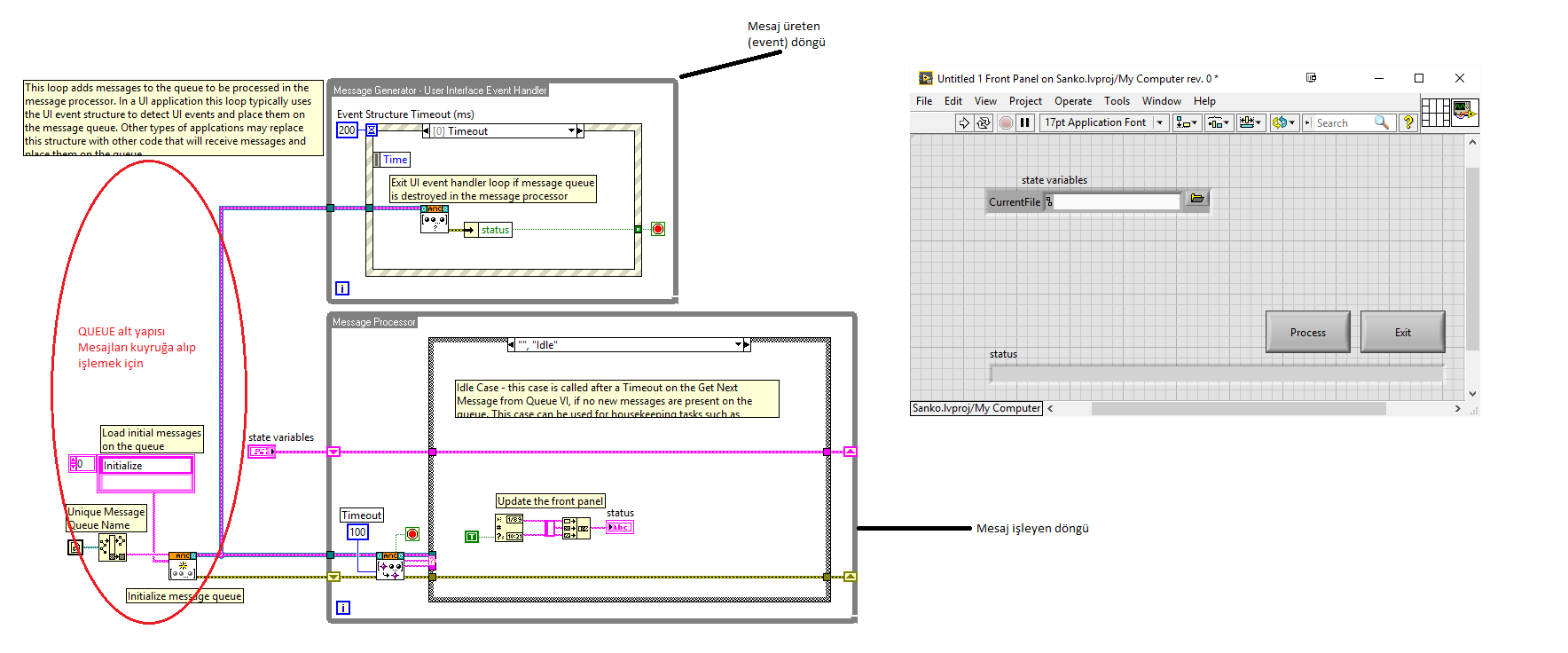

VI package manager vasıtasıyla AMC (Asyncronous Message Communication) kütüphanesini yükleyiniz. Kütüphanede örnek bir şablon (template) bulacaksınız. Mesaj işleme ile mesaj üretme ayrı döngülerde tanımlı olduğu için arayüz işlemlerini sıralamak (işleme almak)/sıradan çıkarmak ve çok daha karmaşık uygulamalar için oldukça kullanışlı bir kütüphanedir. Bu kütüphane ile istediğinizi rahatlıkla yapabilirsiniz.
Şablonla ilgili kısa bilgi aşağıdadır.
(4,412 Views)

"0 instances" ile kastınız nedir? Aşağıdaki mesaj işleyen döngü bir mesaj yoksa "timeout" koşulunda boşta bekleyecektir. Zaman aşımı (timeout) süresini mesela 1000ms yaparsanız nerdeyse hiç işlem yapmayacaktır. Kuyruktaki mesaj sayısını sınırlandırmak istiyorsanız alttaki döngünün girişinde oluşturduğumuz sıra (queue) eleman sayısını mesela 1 yapabilirsiniz (bunun yerine tüm mesajları alarak  ayrıştırma/yönlendirme (parse/dispatch) yapmak daha uygun olacaktır). Ayrıca mesaj yollarken öncelik vererek mesajın kuyruğun önüne alınmasını sağlayabilirsiniz.
Kısacası bu yapıyı (mimariyi) kullanarak yapamayacağınız uygulama yoktur diyebilirim.
