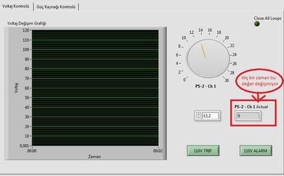

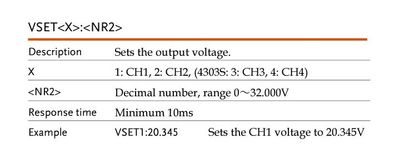

Labview kullanarak güç kaynağına voltaj değeri set edebiliyorum; fakat bu değeri output olarak döndüremiyorum. Güç kaynağının manualinde "VOUT" komutu kullanmam gerektiği yazıyor fakat bunu Labview'a taşıyamadım. Konuyla ilgili nasıl ilerleyebilirim?
Bana bu konuda yardımcı olursanız sevinirim.
Not: Yaptığım projeyi ekte bulabilirsiniz.

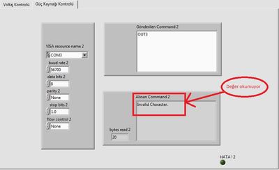

Merhabalar,
Dün uğraştığım kadarıyla, programı ilk çalıştırdığımda output değeri okuyabiliyorum. Fakat tekrardan değiştirmek istediğimde bu değer değişmiyor.
Projeyi ve yararlandığım dosyayı ekte gönderiyorum. Bu sorunları çözmem için ne yapmam lazım ? Yardımcı olursanız sevinirim.

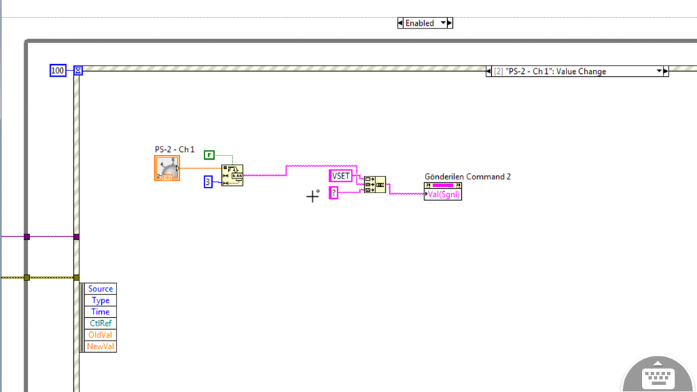

Merhabalar, kodunuzun voltage set etme kısmında sanırım sıkıntı var. Hangi kanala set edeceğini belirtmemişsiniz. Aşağıdaki kullanıma uyarsanız düzelecektir diye düşünüyorum.

Çözüm sağlayabildiniz mi?
Himmet GENCER
Software Development Coordinator at TDG
himmetgencer@gmail.com
View Himmet Gencer's profile on LinkedIn
View on Instagram
(4,126 Views)
Evet, teşekkür ederim.
