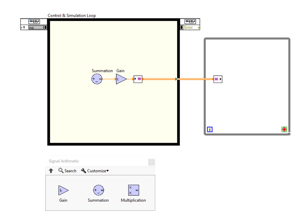

"Control & Simulation Loop" içine farklı bir döngü açmanıza izin vermiyor. Sanırım bu benzetim için oluşturulan alt yapıya uygun değil. Bunun yerine bu döngü içerisinde oluşan değerleri dışarı alıp başka bir döngüde işlemi yapabilirsiniz. En basitinden "Local Variable" kullanabilirsiniz ama senkron çalışmayacağı için çok fazla işinizi görmeyecektir. Bunun yerine veri paylaşmak istediğiniz noktaya sağ tıklayıp "Create>>Channel Writer..." deyin. Açılan pencerede kayıpsız "Stream" seçin ve kanalı oluşturun. Bu kanalı döngü dışına taşıyabilirsiniz ve veri akışımda kesiklik olmayacaktır. Daha sonra o kanalı kullanacağınız döngüye girerek üzerine tıklayıp "Create>>Channel Reader..." diyerek sıraya eklenen değerleri çekin. Bu kanal tipi veri kayıpsız çalışır ve işlem bitene kadar yeni veri gelirse sıraya atılır. Okuma zaman aşımı -1 yaparsanız yeni veri gelene kadar bekleyecektir.
