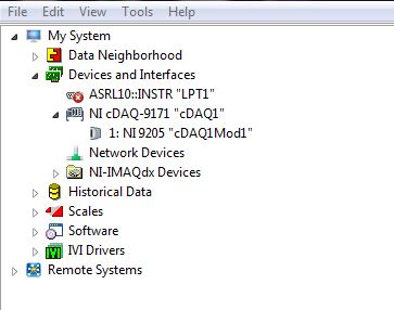

Kullandığım şase cDAQ-9171 ve NI-9205 modulü bilgisayarıma bağlayabiliyorum; fakat Measurement I/O Palette görünmüyor bunun nedeni ve çözümü için bana yardımcı olursanız sevinirim.
Bilgisayar : Windows 7 (64 Bit)
Labview 2011
MAX 15.0
Saygılarımla,
Aslıhan
