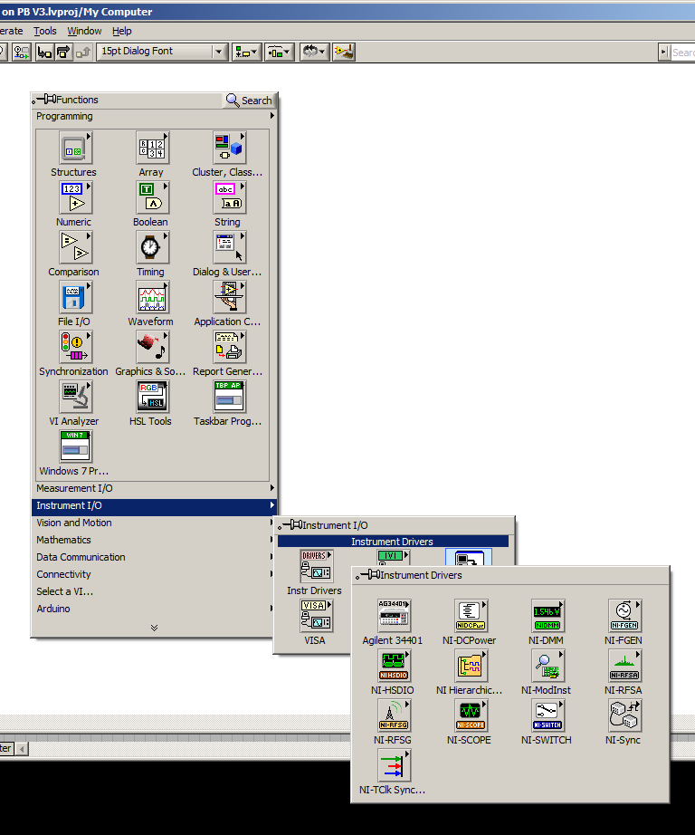

LV içinde "Instrument Drivers" diye bir bölüm var. Açılış penceresinde sağ altta "Find Instrument Drivers" deyip arattırırsanız belirttiğiniz cihazın LV sürücülerini bulabilirsiniz. Biraz önce kontrol ettim ve olduğunu gördüm. Sürücüyü yükleyin, LV içerisinde "Instrument I-O / Instrument Drivers" paletine gerekli işlevler yüklenecektir.
Bu palete yüklenmiş olması gerekli.

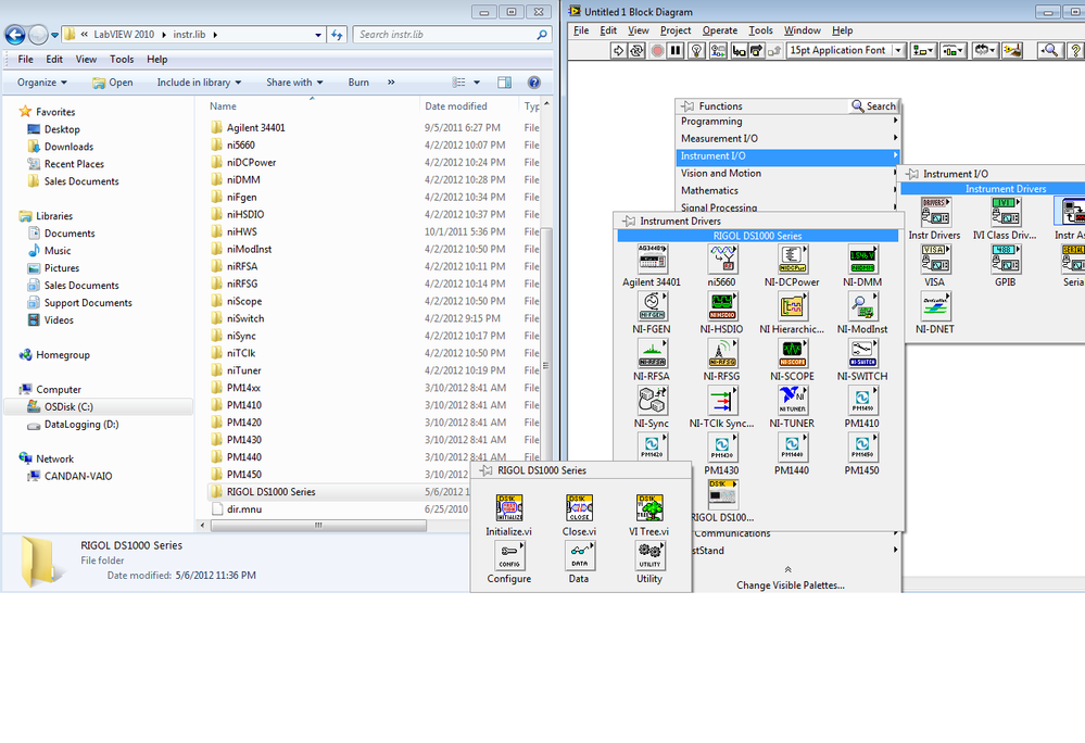

Ben LabVIEW 2010 için denedim ancak 8.5'de de farklı bir sonuç olmasa gerek, yüklemiş olduğunuz Instrument Driver'ı, ilgili LabVIEW sürümünüze ait Program Dosyaları\LabVIEW xxxx\instr.lib\ klasörü altına kopyalarak, LabVIEW'i tamamen kapatıp açtıktan sonra, Instruments Drivers paleti altında cihaza ait VI'lar ortaya çıkmaktadır:
Instrument Driver Kurulumu
Kolaylıklar dilerim.
