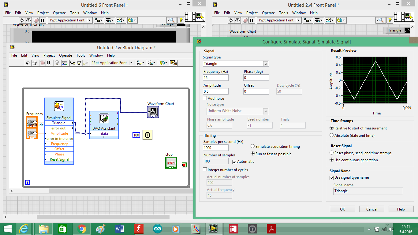

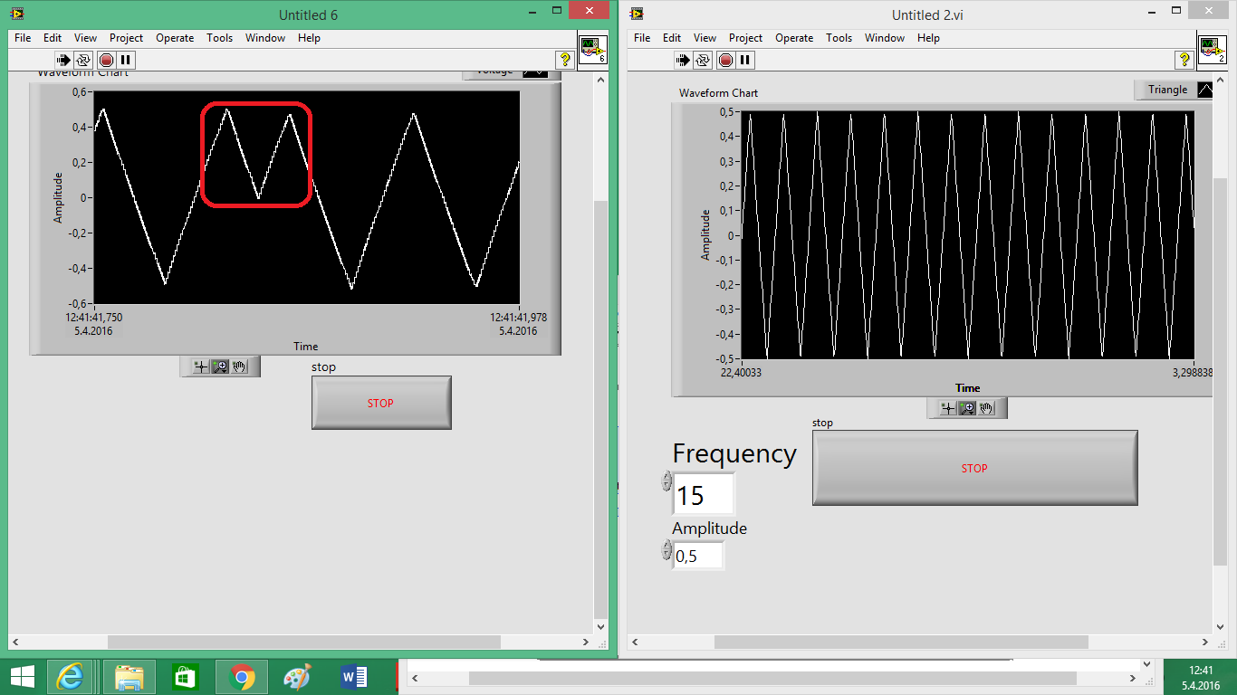

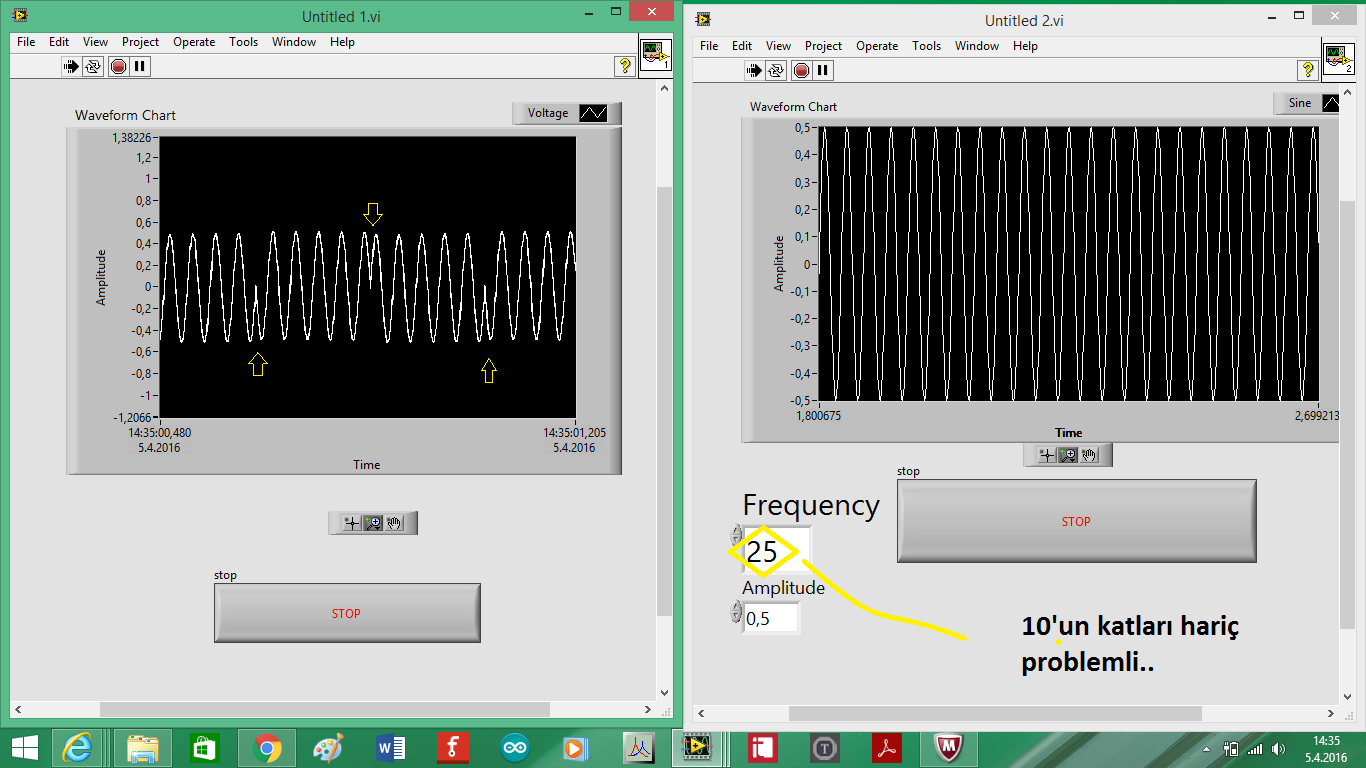

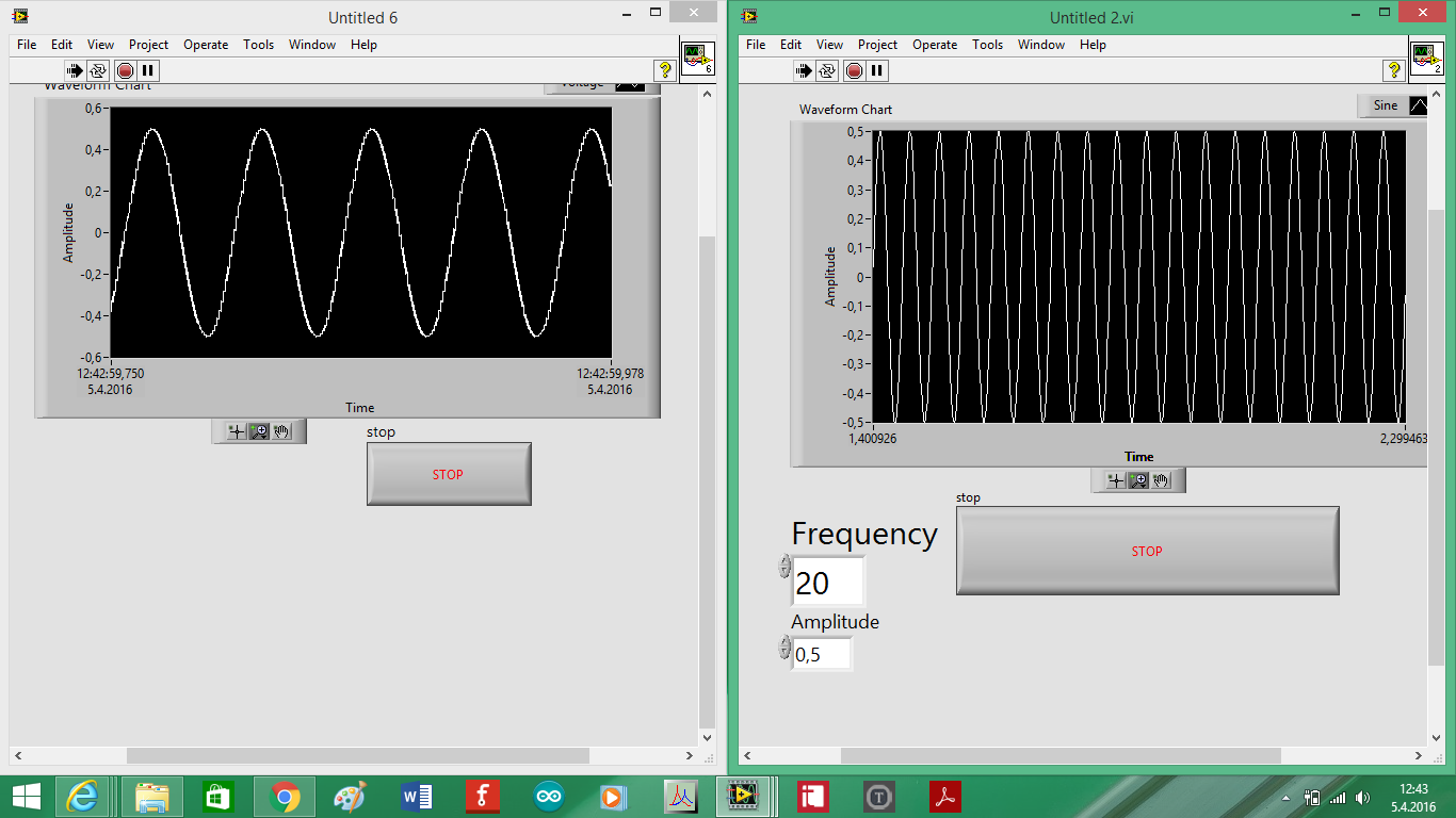

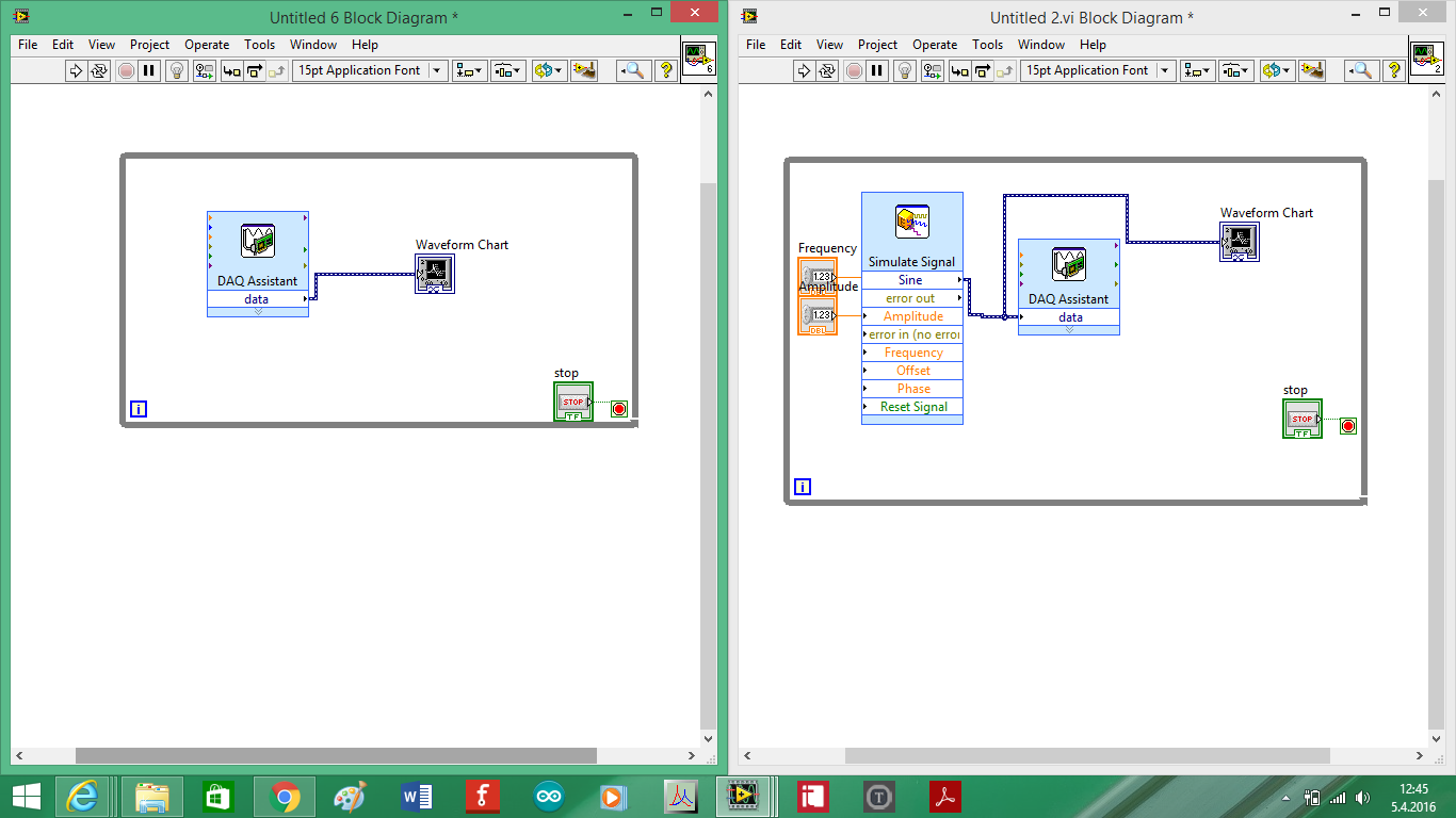

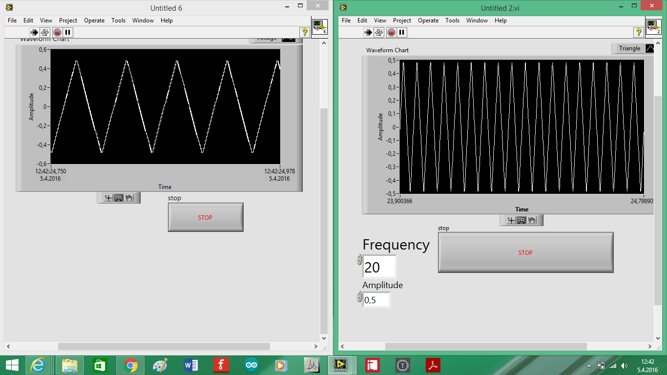

Merhaba problemim şu ki;
Ni-9263 ile bir analog sinyal üretiyorum. Sinyali Ni-9234 ile okuduğumda sinyal 10'un katlarındaki (10,20,30 Hz) frekans değerlerinde problem çıkarmazken, aşağıdaki fotoğraflarda olduğu gibi örneğin 15,18 Hz gibi frekans değerlerinde sinyalleri farklı formlara sokuyor;
1-Örnekleme süresi ve sayısı ile ilgili bir problem olabilir mi?
2-Sinyali simulate express vi ile yapılandırırken yanlışlık yapmış olabilir miyim?

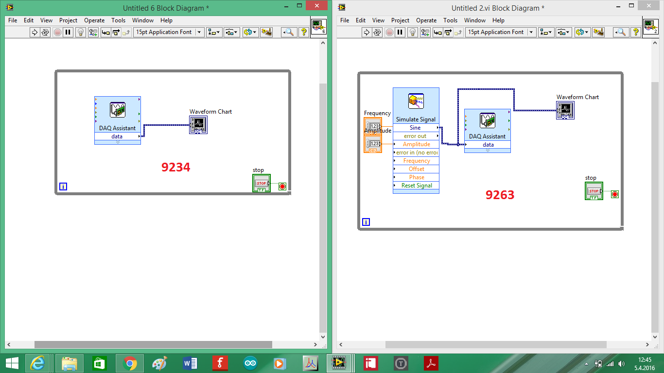

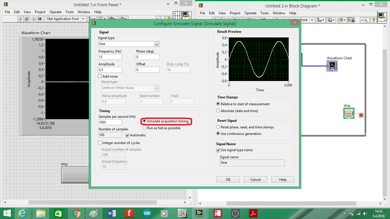

Merhabalar,

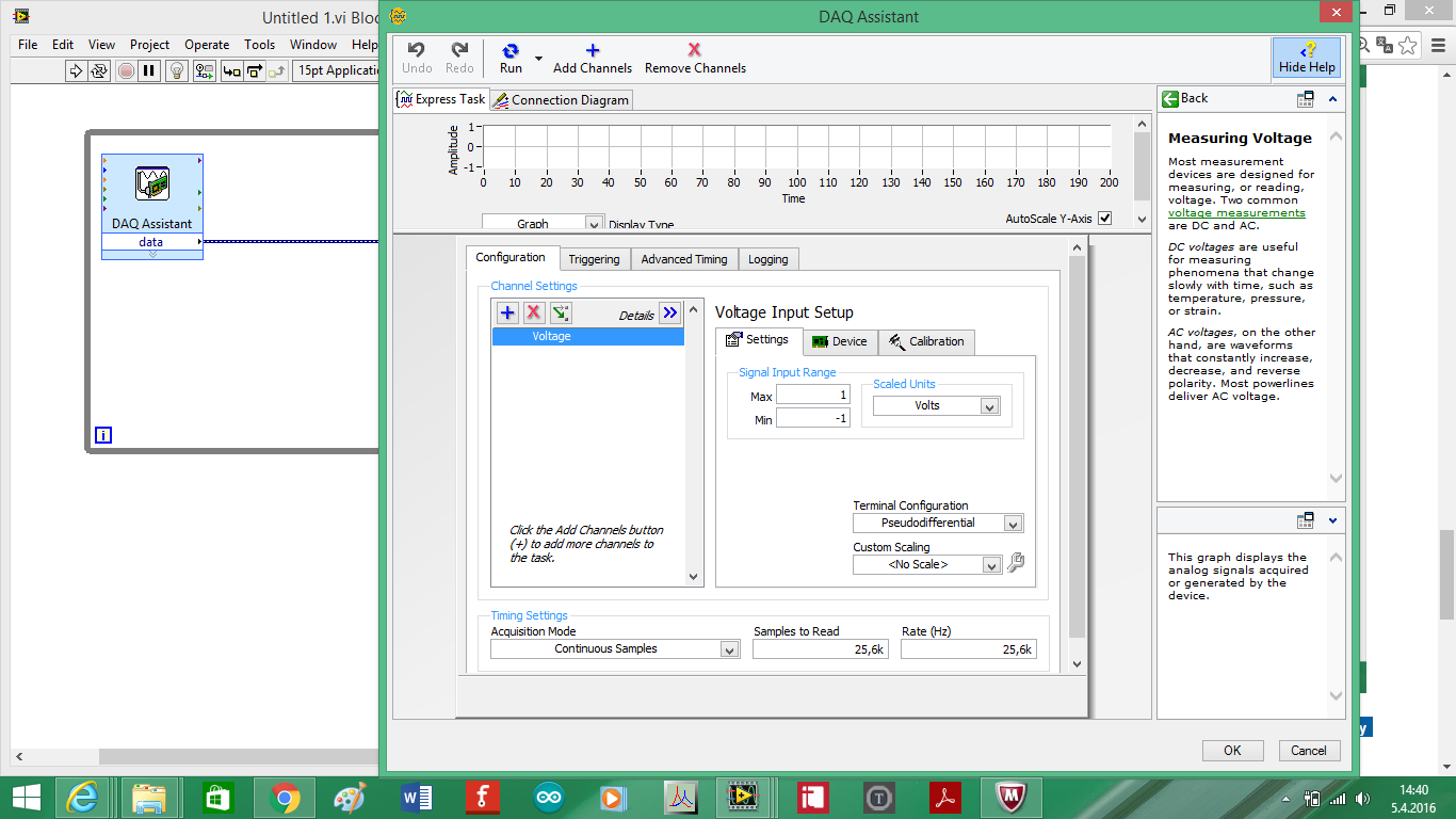

Configure Simulate kısmında, run as fast as possible yerine Simulate acquisition timing'i seçip ayrıca block diyagramdaki 100 ms beklemeyi kaldırıp deneme yapabilir misiniz ? Ayrıca 9234'den okuma kısmındaki konfigürasyonuda koyabilir misiniz ?
Saygılarımla...

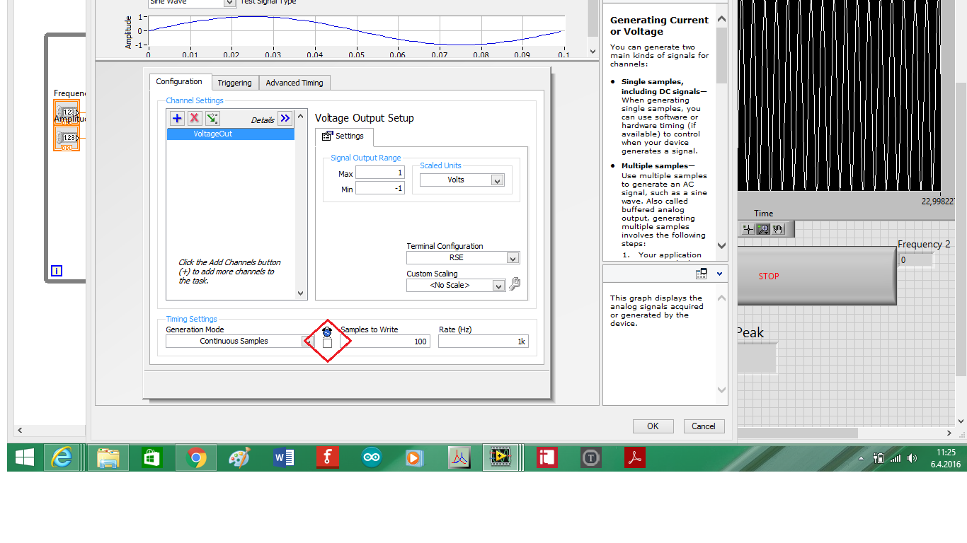

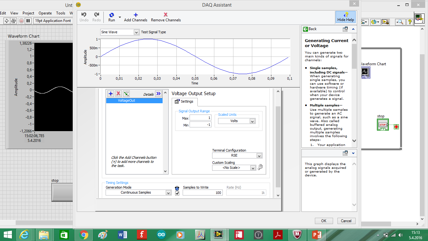

Merhabalar 9263 için oluşturulan Daq Assistant'ın içini de görebilir miyim ?

Merhabalar,
Aşağıdaki gibi yapabilir misiniz?

Merhabalar,
Analog Output için yazmış olduğunuz express kod yerine labview'in kendi example'larında yer alan aşağıdaki yolda bulabileceğiniz kodu çalıştırarak bir deneme yapabilir misiniz ?
C:\Program Files\National Instruments\LabVIEW 201x\examples\DAQmx\Analog Output\Voltage - Continuous Output.vi
